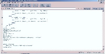

Czy jest możliwość,aby w S. Handel Premium uaktywnić na drukowanych fakturach stan rozliczenia z dnia wystawienia? Taka opcja jest możliwa do zaznaczenia, ale niestety nic takiego nie pojawia się na fakturze. Proszę o pomoc i instrukcję krok po kroku. Wielkie dzięki z góry :-)

stan rozliczenia na dzień wystawienia jest opcją, która powoduje że faktura wydrukuje się z takim stanem JEJ płatności jaki był w dniu wystawienia czyli dla FV wystawionej na przelew 1.09 zapłaconej (rolzliczonej w HM) 7.09 i drukowanej 8.09 po zaznaczeniu tej opcji wydrukuje ją z opisem DO ZAPŁATY a nie zapłacono.
Czy to Ci nie działa? i czy Tobie przypadkiem nie chodzi o stan rozliczeń z kontrahentem drukowany dodatkowo na fakturze?
Jeśli tak to kiedyś nasz przemiły Rafał wkleił coś takiego w poniższym poście:
http://forum.mojasymfonia.pl/viewtopic.php?t=2088

Tak, o to właśnie chodzi :-)
Tylko ten uczynny Rafał nie napisał dla takich laików jak ja, gdzie utworzyć ten nowy raport. Po drugie ja w raportach- dok. sprzedaży mam fv Vat I oryg. + kopia na stronie- domyślam się, że to jest to.

żeby nie było za łatwo :) raporty masz dostępne jesli zalogujesz się na admina w menu Kartoteki ale uważaj bo możesz napsuć dlatego zrób wcześniej kopię ale nie bazy tylko całego katalogu z handlem.

Jestem jako administrator, a kopię bazy zawsze robię co kilka dni- całej bazy, bo taka opcji mi wyskakuje.
I co dalej?

dalej to nie ryzykuje opisywać bo jak zrobisz źle będzie na mnie. Kopia bazy nic nie daje bo raporty nie są w niej ujęte a to właśnie je możesz uszkodzić. Jeśli nie wiesz jak zrobić kopię folderu programu to nie obraź się ale na prawdę nie dotykaj się raportów do to tak 100x trudniejsze :)

Mnie i tak wychodzi błąd składni języka przy wpisie kody #include "Mix-soft Nierozliczone dokumenty - include".
Znając życie znów jest błąd, tak jak z głupim znacznikiem w najnowszej wersji 2011!
Notabene nie rozumiem po co symfonia daje możliwość druku na fakturze takich opcji, jak i tak nie działają i wymagają od użytkownika "bawienia" się w ustawieniach raportów.
Dzięki za info.

No wlasnie sie mylisz raporty nie sa w bazie firmy tylko w bazie porgramu wiec zmiana demo spowoduje zmiane we wszystkich firmach
Musisz zaisntalowac caly program do oddzielnego katalogu i tam zrobic sobie mowa firme demo i w niej sie bawic
PS. To nie moze byc blad symfonii - skoro to ty wlasnorecznie dopisujesz te linie :-) to i błąd jest dopisujacego :)

żeby wyciągnąć taki wniosek w kontekście tego co robisz a właściwie próbujesz robić, trzeba być bardzo pewnym swej wiedzy informatycznej na co najmniej średnio zaawansowanym poziomie J
Zwróć też uwagę, iż raport jak i opis Rafała są ok skoro MałaKsięgowa wgrała i zadziałało a żeby być w 100% pewnym właśnie uruchomiłem to w wersji Handlu Premium 2009/2010/2011 i działa znakomicie :)

zmiana w raporcie Dokument VAT I powinna wyglądać tak jak w załączniku
Clipboard03.jpg [ 82.35 KiB | Przeglądany 6100 razy ]

Dzięki za załącznik. Mam tylko pytanie, bo coś się nie zgadza. Rafał skrót: #include "Mix-soft Nierozliczone dokumenty - include" stawia po Dekretacjach, Ty NotatkaRodz.
Podaj tylko w którym dokładnie miejscu utworzyć dodatkowy raport "stan rozliczeń z dnia wystawienia".

obojętnie :)
wstawiasz go tam gdzie chcesz by był na wydruku, jak wstawisz po przed Dekretacje() to będzie przed dekretacjami a jak wstawisz po to będzie na wydruku po dekretacji. Równie dobrze możesz wstawić przed Notatka() wówczas na wydruku będzie przed notatką.
Nie sądzisz ze prościej było by wstawić i wydrukować zamiast się zastanawiać i pytać ?

Sprawdziłam poprawność raportów. W rap. Dok. Vat I oryg.+kopia na stronie tekstowy pojawia się błąd składni języka.

zał.
zdj..rar [89.05 KiB]

Po pierwsze: raportów nie wykonuje się z ich okien. Wykonuje się je z miejsc gdzie producent przygotował ich użycie czyli np. z okien wydruku czy zestawień. Błąd który załączyłaś nie ma nic wspólnego z dodatkiem.
Poza tym czy ktoś mówił że to zadziała w raporcie "Dokument VAT I oryg.+kopia na stronie tekstowy" ?? Przecież dodatek Rafała przeznaczony jest do DOKUMENT VAT I.
Jeśli masz zamiar dalej trudzić się z tym tekstowym or+kopia na stronie to zaoszczędzę ci trudów. To nie zadziała ale nie z powodu rzekomych błędów w symfoni czy kolejnych prób zrobienia tego źle :) nie zadziała gdyż z tym dodatkiem wydruk oryginału i kopii nie zmieści się na jednej stronie co system wykrywa natychmiast i informuje iż wydruk nie zmieści się na 1 kartce.
a tak przy okazji zapytam - na jakiej drukarce chcesz to drukować?
