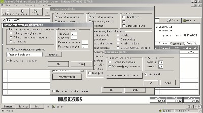

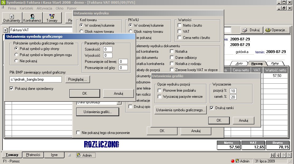

Witam...Piszę odnośnie tego problemu...mam Faktura i Kasa start...próbowałem zrobić jak wyżej, ale nie bangla...więc jeszcze raz, czy w Faktura i Kasa Start można dodać nagłówek w miejscu np. Pieczęć firmy?
2009-07-31, 13:27
to robisz coś nie tak bo da się identycznie jak w kazdym innym programie handlowym Sage
bangla.jpg [ 122.96 KiB | Przeglądany 18568 razy ]

nie no....gdzie ten guzik ustawienia wydruku...ale siara...jeszcze nie miałem takiego problemu...
2009-07-31, 14:09
jak nie masz przycisku to znaczy ze wczesniej przed oknem własności wydruku w oknie raportu drukowania masz wybrane WYDRUK TEKSTOWY. Zmien na graficzny

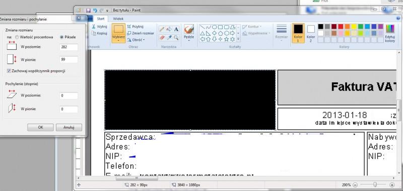

Nie ma ustalonego wymiaru grafiki.
Szerokość loga zależy od wybranego formatu papieru oraz zastosowanych marginesów.
Jeżeli w/w parametry nie były zmieniane to powinna pasować rozdzielczość 562x199 lub inne proporcjonalne do tych (grafika jest wpasowywana - mniejsza będzie powiększona, większa zmniejszona)
W innych przypadkach aby ustalić proporcje należy :

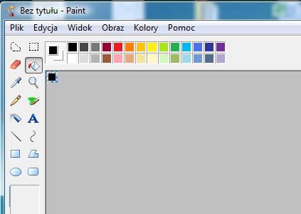

1. W programie Paint narysować kwadracik 10x10 i w atrybutach zmienić wielkość strony na 10x10
hmlogo02.jpg [ 15.61 KiB | Przeglądany 18101 razy ]

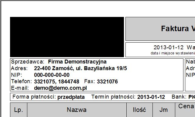

3. Wstawić do programu jako Pokaż symbol w miejscu pieczęci i wywołać podgląd wydruku
hmlogo03.jpg [ 43.35 KiB | Przeglądany 18101 razy ]
4. Skopiować czarny prostokąt do Painta i sprawdzić jego wymiar
hmlogo04.jpg [ 38.09 KiB | Przeglądany 18101 razy ]

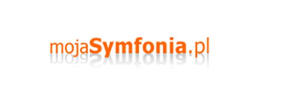

5. Przygotować swoje logo w takich wymiarach lub innych zachowując proporcje
hmlogo01.jpg [ 6.4 KiB | Przeglądany 18101 razy ]
Większa rozdzielczość powinna zapewnić nam lepszą jakość wydruku.

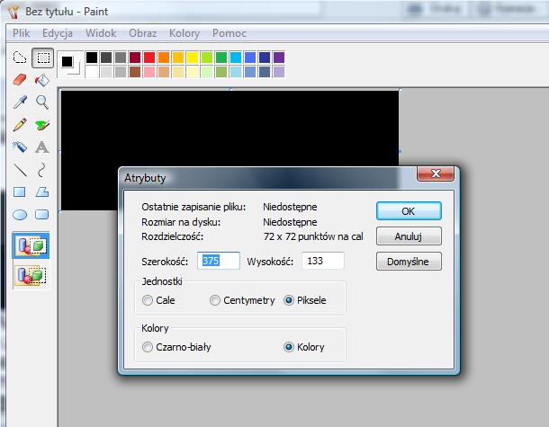

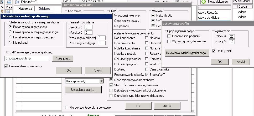

Zrobiłem tak jak pisałeś. Czyli najpierw zrobiłem logo w proporcjach 562x199px... Efekt był mizerny ponieważ symfonia całe logo jak by mocno sprasowała w pionie w czyli wyglądało to tak jak by wysokość miejsca na logo w symfoni była mniejsza...
Potem zrobiłem ten trik z czarnym kwadratem.... Ale po zrobieniu tego triku okazało się że kwadrat ma dokładnie te same proporcje jak ty podałeś wyżej.... a mimo to jak pisałem logo jest spłaszczone przez symfonie...
Ma ktoś jakiś inny pomysł??? w poście zrzuty ekranu moich ustawień
Tak na marginesie.... czemu w instrukcji już od wielu lat Sage nie pisze jakiego rozmiaru powinny być obrazki wstawiane właśnie w ustawieniach wydruku... czy to jest jakaś super tajemnica ??
Przechwytywanie.JPG [ 41.22 KiB | Przeglądany 18082 razy ]
Komentarz: Ustawienia raportu??
ustawienia.JPG [ 107.68 KiB | Przeglądany 18099 razy ]

Ustaw : pokaz sumbol w miejscu pieczeci
A Ty masz teraz pokaz u gory strony.

Ok... już sobie poradziłem... :] Też właśnie wpadłem na pomysł że podałeś mi pewnie rozdziałkę do pieczęci a nie loga w TOPie FV :p
Tak na przyszłość dla reszty zainteresowanych.
Jeżeli ktoś chce mieć logo w TOPie FV lub innych dokumentów to rozmiar musi być proporcji minimum: 576x75 px
Ja dałem u siebie BMP 1100x143 px :]

Jakie proporcje to zależy jakie są ustawienia wydruku wielkość strony, czcionki, marginesy ...
