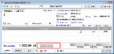

OK, zadam pytanie inaczej...
Otwórz tę fakturę. Czy wygłąda tak (istotny jest zaznaczony napis):
Nowa zaliczka.gif [ 17.8 KiB | Przeglądany 6239 razy ]
2010-07-01, 08:50
Rejestracja: 2010-01-01, 17:45
Posty: 37
dokładnie tak jak na zamieszczonym obrazku "ZaLiczka" i dodatkowo "Rozliczono",a w ustawieniach jest ustawiony charakter dokumentu jako "Zaliczka sprzedaży".
2010-07-01, 11:45
Posty: 148
Ten dokument z założenia uwzględniany jest tylko w zestawieniach dotyczących rozliczeń pieniężnych, typu "Należności i zobowiązania", "Rozliczenie sprzedaży", a nie jest uwzgledniany w zestawieniach "Sprzedaż", "Rentowność", "Koszt sprzedaży" oraz w "Zestawieniu wybranych dokumentów sprzedaży".
