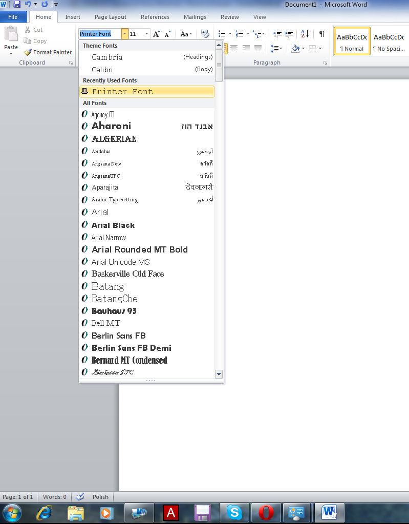

Drukarki tekstowe nie są obsługiwane na Windows 7, bo tam nie ma czcionek drukarkowych (Device Fonts). Dużą różnicę będzie więc robić, czy działacie na XP czy Vista/7.
2011-05-09, 08:20

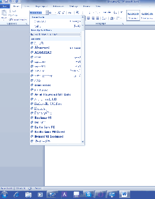

Precyzujac - device fonts jak najbardziej są w windows 7 tylko standartowe wywolanie .net tfontdialog ich nie pokazuje - ale juz normalnie aplikacje jak najbardziej je widzą (dla sterownikow generic text only i generic ibm itp)

No to zalezy co uwazac za "normalna" aplikacje :) - ale wystarczy w drukarce tekstowej w HL np wybrac ten Generic IBM a jako czcionke do 5dpi, 7itp - wszedzie wybrac dowolna czcionke ekranowa np courier - to w sumie dziala taki wydruk - chociaz poglad wydruku pozostawia wiele do zyczenia.........:-)
