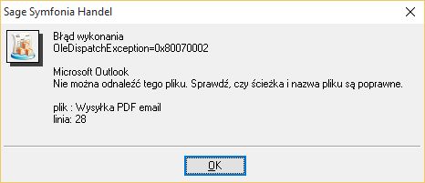

Rozwiązanie proste i rewelacyjne, ale ... u mnie nie działa.
blad.jpg [ 14.04 KiB | Przeglądany 4180 razy ]
Widzę po screenach, że u Ciebie również Outlook 2013, ja jeszcze dodatkowo mam Windows 10 i niestety nie działa.
Patrząc na linijkę 28 wygląda na to, że nie może znaleźć pliku PDF pod wskazaną ścieżką, tylko nie wiem dlaczego i jak to naprawić.
