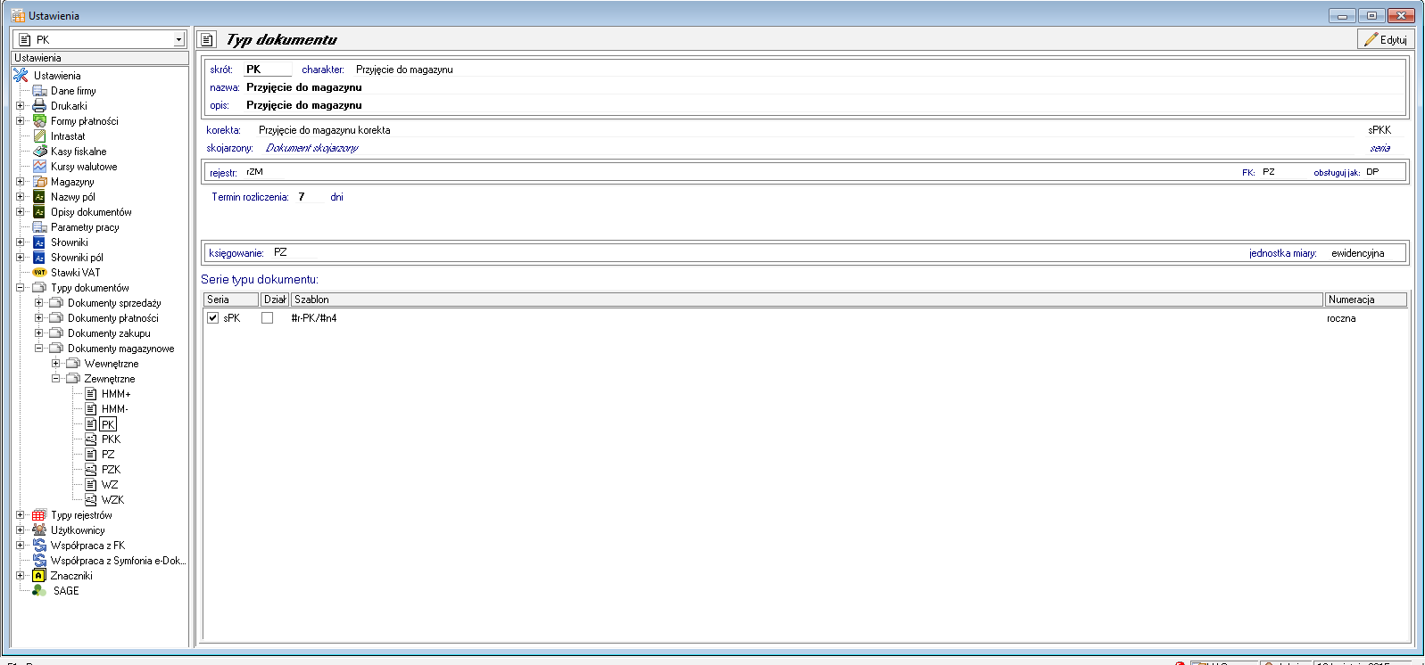

Witam, przygotowałem sobie typ dokumentu PK przyjecie konsygnacyjne:
error2.png [ 45.76 KiB | Przeglądany 3009 razy ]

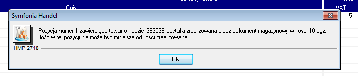

Teraz chciałbym wylaczyc sprawdzanie ilosci dla dokumentu PK
error1.png [ 8.87 KiB | Przeglądany 3009 razy ]
Jak widac w zalczniku w PK jest 10 a dla Faktury zakupu chcialbym dac tylko 5. Nie moge zanlezc raportu odpowiadajacego za sprawdzanie ilosci, mozecie mi z tym pomoc?

Nawet jakby była możliwość wyłączenia sprawdzenia ilości to nie przyniesie to efektu bo głębiej wszystko jest powiązane dostawami.
Jaki jest problem przy zwrocie?
