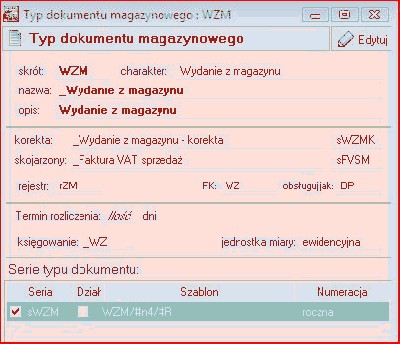

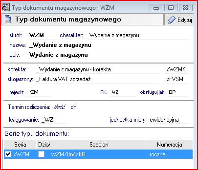

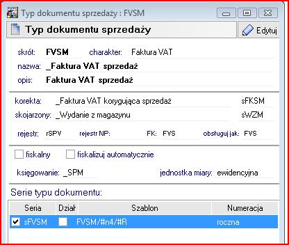

Witam!
Utworzyłam nowy dokument magazynowy "Wydanie z magazynu" (skrót: WZM)
i nowy dokument sprzedaży "Faktura VAT" (skrót: FVSM ).
Oba dokumenty zostały ze sobą skojarzone.
Przy wystawianiu dokumentu WZM nie mam możliwości ( w Opcjach)
wystawienia dokument sprzedaży FVSM.
Pozdrawiam.
Jagoda

Przy korzystaniu z dok. standardowego WZ (zdefiniowanego w HMF2010 )
taka możliwość istnieje.
fvs.jpg [ 35.45 KiB | Przeglądany 3142 razy ]
wz.jpg [ 35.07 KiB | Przeglądany 3140 razy ]

Dla nieusatysfakcjonowanych:-)
Zauważcie, że w nowo utworzonej definicji wydania w miejscu 'Termin rozliczenia' nie został wprowadzony żaden termin, a w standardowej WZ widnieje 7 dni. Tym samym, po wystawieniu WZ o takiej definicji, automatycznie uzyskuje ono status 'ROZLICZONO', a na liście dokumentów magazynowych jego numer nie jest pogrubiony.
Skutkuje to tym, iż w 'Operacjach' nie dostępna jest opcja 'Wystaw dokument sprzedaży'. Gdyby kliknąć dwa razy na status takiego dokumentu, można zamienić go na 'DO ROZLICZENIA' i wówczas pojawiłaby się możliwość wystawienia FV. Jednak najlepszym rozwiązaniem jest oczywiście zmiana konfiguracji definicji nowego WZ, tzn. jako termin rozliczenia trzeba ustawić choćby 1 dzień. Przy takich ustawieniach wszystko powinno działać jak należy.
