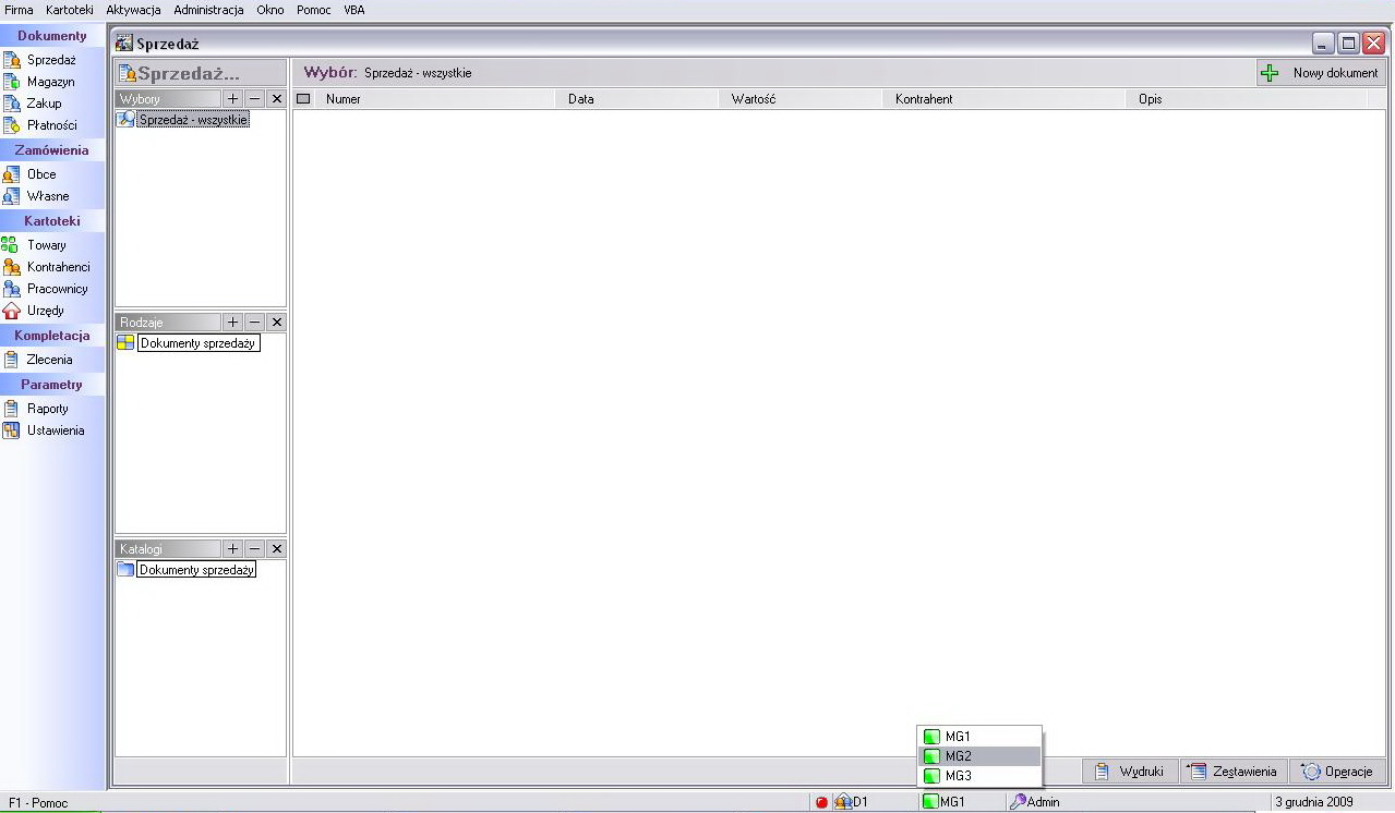

Zatem procedura powinna wyglądać następująco:
- przełączamy się na odpowiedni magazyn (w załączniku pokazane w jaki sposób)
- dodajemy nowy dokument FVS
Nie ma możliwości, aby po wykonaniu tych czynności (oraz wcześniejszym przyjęciu towaru do wskazanego magazynu) program pokazał taki błąd. Jeśli jednak - przekaż bazę w odpowiednie ręce.
mag.jpg [ 111.08 KiB | Przeglądany 6454 razy ]

Dzięki!
Opisana procedura pomogła.
