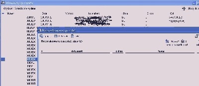

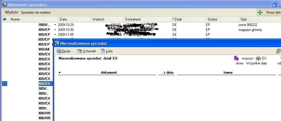

Do dziś byłem przekonany, że zestawienie "Nie zrealizowana sprzedaż" robione z kartoteki Sprzedaż i zestawienie "Sprzedaż nie wydana" robione 'spod czerwonej kropki' ;) (z okienka "Po terminie") są identyczne.
Niestety zestawienie "Nie zrealizowana sprzedaż" nie bierze pod uwagę dokumentów sprz. które mają WZ-ki w buforze.
Czy ktoś może mnie naprowadzić, jakie zestawienie jest wywoływane z okna "Po terminie"?
bez tytułu.JPG [ 54.46 KiB | Przeglądany 1959 razy ]

Faktura która ma WZ w buforze jest ze statusem "wydanie przygotowane" widocznie producent uznał że taki dokument nie jest już NIE ZREALIZOWANY ale na pewno nie jest też WYDANY. Stąd zapewne różnica w tym co pokazują zestawienia realizacji i wydania.
