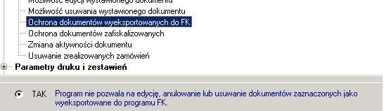

Czy ktoś z 'gurowców' ;-) mógłby mi zdradzić, w której tabeli szukać parametru "Ochrona dokumentów wyeksportowanych do FK"?
Często robię zmiany wstecz i czasem się zapomni zablokować a to 'boli' księgowość :-(
Puściłbym 'job' co jakiś czas i miałbym z głowy.

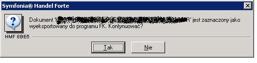

Niestety działa PRAWIE dobrze.
Parametr się ustawia, ale wyeksportowany dokument dalej daje się edytować
blokada2.JPG [ 15.36 KiB | Przeglądany 2432 razy ]
blokada1.JPG [ 20.91 KiB | Przeglądany 2431 razy ]
