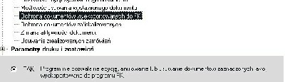

Czy ktoś z 'gurowców' ;-) mógłby mi zdradzić, w której tabeli szukać parametru "Ochrona dokumentów wyeksportowanych do FK"?
Często robię zmiany wstecz i czasem się zapomni zablokować a to 'boli' księgowość :-(
Puściłbym 'job' co jakiś czas i miałbym z głowy.

exec stdhm_update_zz 65607,0,0,32,20,1,6,1113,'','',NULL,NULL,0,1,'','',NULL,0,0,0,NULL,NULL
Wyłączenie
exec stdhm_update_zz 65607,0,0,32,20,1,6,1113,'','',NULL,NULL,0,2,'','',NULL,0,0,0,NULL,NULL
Czyli analizując baza ZZ, id 65607, kolumna cena, włączone wartość 1, wyłączone wartość 2

Otóż niekoniecznie ten rekord będzie miał id 65607. Można zidentyfikować go po pozostałych parametrach czyli:
SELECT id FROM ZZ WHERE ((typ = 32) AND (baza1 = 20) AND (id1 = 1) AND (baza2 = 6) AND (id2 = 1113))
otrzymany id zapodajemy w miejce 65607 w poleceniu kolegi Notosa

Wielkie dzięki, działa :-D

Niestety działa PRAWIE dobrze.
Parametr się ustawia, ale wyeksportowany dokument dalej daje się edytować
blokada2.JPG [ 15.36 KiB | Przeglądany 2200 razy ]
blokada1.JPG [ 20.91 KiB | Przeglądany 2199 razy ]
