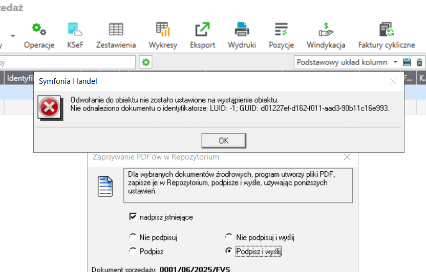

Cześć,
po aktualizacji Symfonia Handel do wersji 2025.2 mam problem z zapisem faktury do repozytorium w formacie PDF.
Przy próbie zapisu / zapisu podpisania i wysłania dokumentu pojawia się błąd:
„Odwołanie do obiektu nie zostało ustawione na wystąpienie obiektu. Nie odnaleziono dokumentu o identyfikatorze: LUID: -1; GUID: d01227ef-d162-f011-aad3-90b11c16e993.”
Załączam zrzut ekranu z komunikatem błędu:
Czy ktoś spotkał się z podobnym problemem?
Czy jest znane obejście lub poprawka?
Z góry dzięki za pomoc!
sage_blad.png [ 110.93 KiB | Przeglądany 2529 razy ]

Post Re: Handel błąd zapisu PDF do repo
po wyłączeniu synchronizacji z FK problem nie występuje, może komuś się przyda
