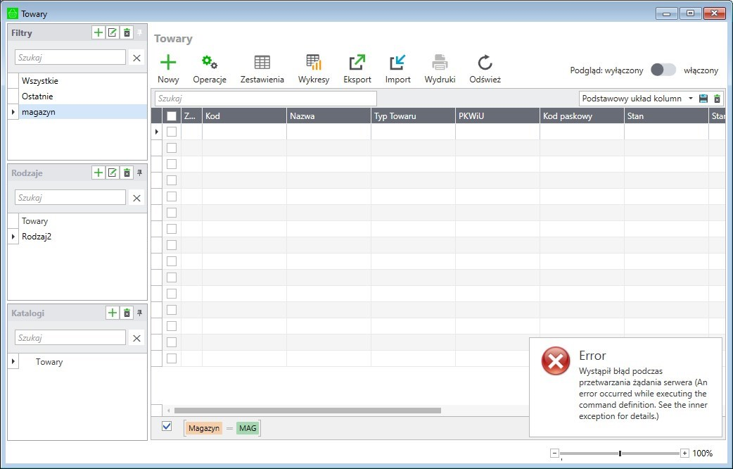

Po aktualizacji do w, 2024 zepsuło się przeglądanie zamówień, zarówno ZMW jak i ZMO
- po kliknięciu na "wszystkie" nie wyświetla się nic, trzeba było założyć dodatkowe filtry np. r.2023 r.2024 itp.
2024-02-13, 08:40
Posty: 4014
Post Re: Symfonia ERP 2024 - problem
Zobacz czy w prawym dolnym rogu nie wyświetla się komunikat o błędzie.
handel_błąd_listy.png [ 246.91 KiB | Przeglądany 3109 razy ]
2024-02-13, 11:58
Posty: 596
Nie mam błędu
ale program się wykłada jak próbuję zrobić edycję tego ogólnego filtra
(tzn. robię Zapisz bez żadnych zmian)
2024-02-21, 12:49
Posty: 4014
musi być błąd.
Zobacz pod profilerem jakie idzie zapytanie i wykonaj to zapytanie w Managment Studio i zobacz jakim błędem sypie.
