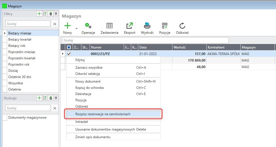

Jest nowa dostawa tego towaru. użytkownik wprowadza PZ. Ilość 15 szt.
Podczas przyjmowania (po wystawieniu PZ lub innego dokumentu przyjęcia) program informuje, są w systemie zamówienia obce, które czekają na przyjmowany właśnie towar.
handel_automatyczna_rezerwacja_04.jpg [ 107.27 KiB | Przeglądany 8285 razy ]
Kliknij prawym klawiszem myszy na dokumencie przyjęcia i wybierz
handel_automatyczna_rezerwacja_06.jpg [ 78.72 KiB | Przeglądany 8285 razy ]
W oknie Rezerwacji automatycznej zaprezentowano oczekujące zamówienia z propozycją przypisania przyjmowanego towaru.
handel_automatyczna_rezerwacja_05.jpg [ 79.96 KiB | Przeglądany 8285 razy ]
