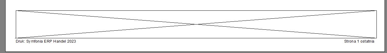

Należy zmodyfikować raport Nagłówek i stopka dodając odpowiednią grafikę.
         bmp = Bitmap str.szer,250, "c:\\stopka.bmp"
         Bitmap #bmp
Następnie zwiększyć dolny margines aby wydruk nie nachodził na Twoją grafikę.
hmstopka01.jpg [ 59.61 KiB | Przeglądany 8431 razy ]

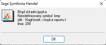

Odświeżam temat, bo próbuje ogarnąć grafikę,
wstawiając np
bmp = Bitmap str.szer,150, KatalogFirmy()+"logo_full.bmp"
Bitmap #bmp
w raporcie "Dokument VAT I" pod
Dekretacje()
działa
ale nie wiem w którym miejscu raportu "Nagłówek i stopka I" to umieścić, gdziekolwiek próbuję mam komunikat:
blad.jpg [ 8.96 KiB | Przeglądany 6022 razy ]
2023-01-24, 17:27
Posty: 4038
Post Re: Grafika na fakturze w nagłówku i stopce
nad numerem strony
2023-01-24, 20:57
Posty: 103
Próbowałem tutaj:
               print sNumerDok
            endif
            if sDataWyst then
               SetFont( CopyFont ( "Tekst", -1, 40 ) )
               print " "+sHeaderFooterZDnia+" "
               SetFont( CopyFont ( "Tekst", 1, 40 ) )
               print sDataWyst
            endif
#ifndef KOR_ZAK
            print "      "+sNapis
#endif
                Bitmap #bmp
            sTemp_header = using "%s %d",sHeaderFooterStrona,str.numer
             print at str.szer-TextWidth( sTemp_header)-10,0;sTemp_header
            DrawLine At 0, #Y+50, str.szer, 0
            print at 0,20;" "
         endif
        koniec
   endif
endsub
ale dalej ten sam błąd
2023-01-25, 08:45
Posty: 4038

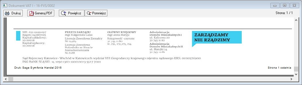

na wszelki wypadek użyjmy innej nazwy zmiennej bo może być dalej gdzieś taka nazwa użyta
w raporcie Nagłówek i stopka raportu I
:szukaj ZNAJDŹ
int bFirst,NoDate
:zamien ZAMIEŃ NA
int bFirst,NoDate, bmpStopka
:szukaj ZNAJDŹ
         fttbl = tabela 0,5,str.szer/2,sl,str.szer/2,sr
         ftNapistbl = tabela 0,5,str.szer,sc
          DrawLine At 0, #Y+20, str.szer, 0
          if sNapisWStopce != "" then
            tabela #ftnapistbl, od 0, #Y+5
               kolumna 1, sNapisWStopce
            koniec
         endif
:wstaw_pod WSTAW POD
         tabela #ftnapistbl, od 0, #Y-150
                bmpStopka = Bitmap str.szer,150, "C:\\logo_full.bmp"
                Bitmap #bmpStopka
         koniec
U mnie wygląda to tak
grafika w stopce.jpg [ 25.89 KiB | Przeglądany 5993 razy ]
2023-01-25, 14:31
Posty: 103
Dzięki!
Wszystko działa ,
