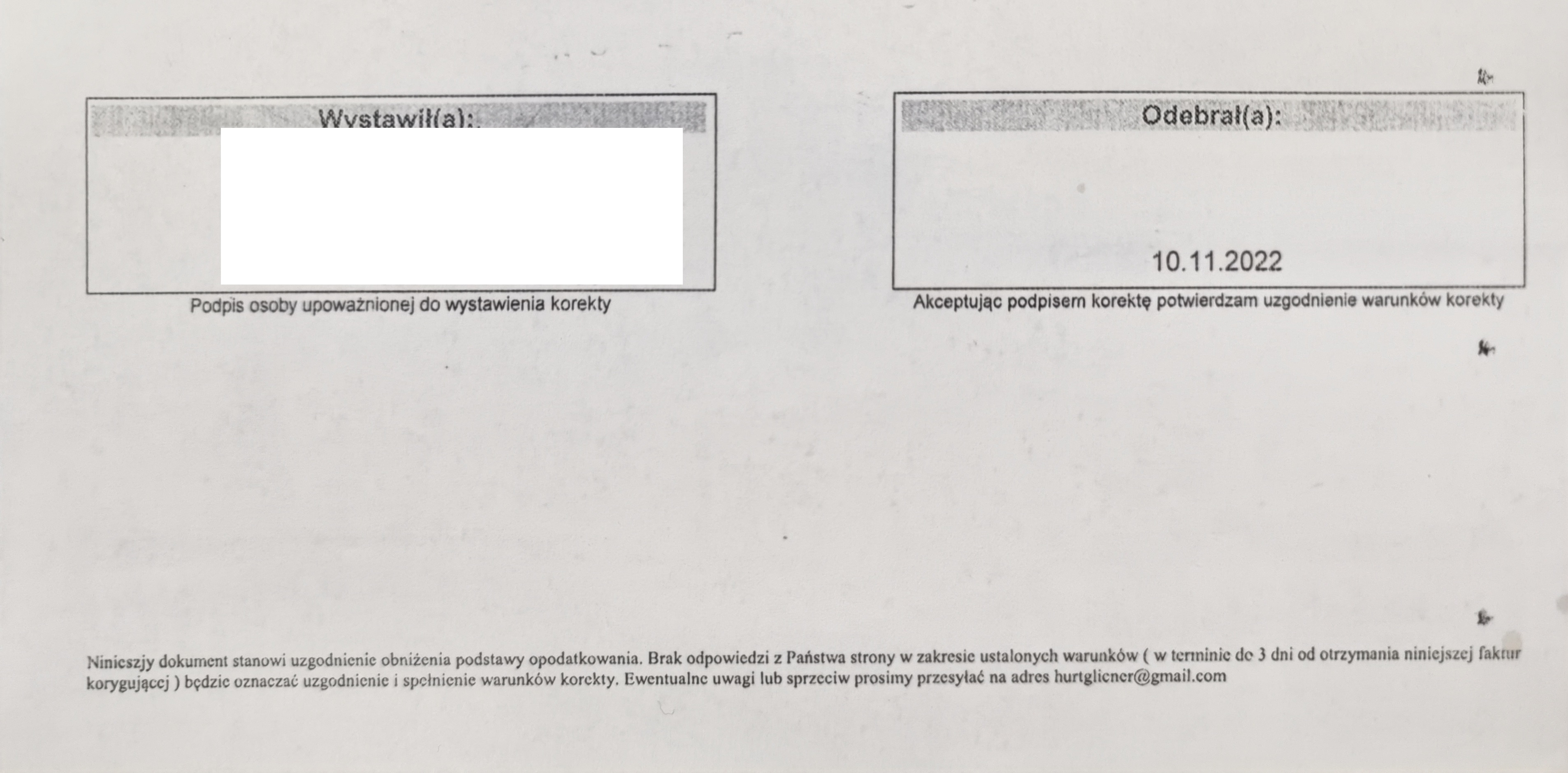

Czy podpowie ktoś jak zmodyfikowac raporty wydruków dla korekt dokumentów sprzedaży, żeby drukowało dodatkowe info jak w załączniku. Pod miejscem na podpis odbierającego i na dole strony.
20221229_103004.jpg [ 1007 KiB | Przeglądany 3447 razy ]

Wygląda, że nie ma żadnej modyfikacji wydruku.
Tekst na dole to tekst stopki. Do ustawienia w opcjach wydruku (podczas drukowania faktury - nie w ustawieniach drukarki).
Akceptacja pod podpisem to z kolei pole Osoba obierająca (normalnie wpisuje się tam Imię i Nazwisko) - to samo miejsce w ustawieniach
