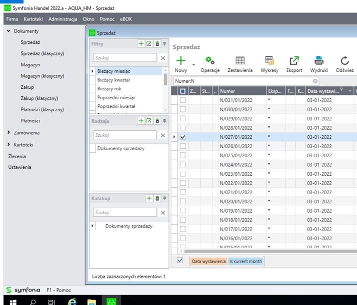

Problem związany z Symfonia Handel 2022.a.
Pracę z tą wersją Symfonii rozpoczęliśmy tydzień temu.
Wcześniej w wersji Handel i Magazyn 2.0 nie mieliśmy takich niespodzianek.
Faktury wprowadzone dzisiaj, czyli 31 stycznia nie wyświetlają się w widoku filtru: Bieżący miesiąc.
Natomiast wyświetlają się w widoku filtrów: Bieżący kwartał, Bieżący rok oraz Dzisiaj.
Co może być powodem?
Wadliwy filtr Bieżący miesiąc czy coś innego.
Bieżący m-c vs Dzisiaj wycinek.JPG [ 73.22 KiB | Przeglądany 2254 razy ]

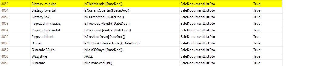

Post Re: Wyświetlanie zawartości bazy
W tabeli Common.CardIndexFilters dla SalesDocumentListDto
IsCurrentMonth([DateDoc])
:zamien ZAMIEŃ NA
IsThisMonth([DateDoc])
2022-01-31_14h43_40.jpg [ 58.35 KiB | Przeglądany 2252 razy ]
Już dziś tego nie sprawdzisz pewnie :)

Dziękuję za poradę, gdy znam sposób naprawy, poczekam do końca miesiąca, czy sytuacja powtórzy się.
Ale mam niestety jeszcze kolejne pytanie, w miarę jak poznajemy nową Symfonię.
Filtr Poprzedni rok oraz Poprzedni miesiąc działa prawidłowo.
Filtr Poprzedni kwartał kończy się komunikatem Utworzony filtr jest niepoprawny.
Zobacz powyżej czy tak masz zdefiniowany filtr Poprzedni kwartał?
