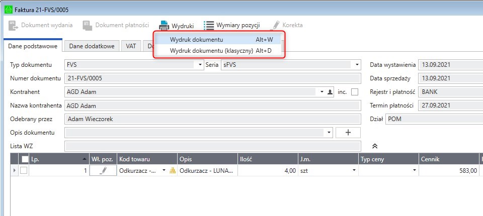

Z którego wydruku korzystasz?
Wydruk dokumentu czy Wydruk dokumentu (klasyczny) ?

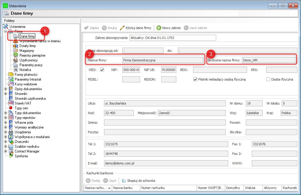

Nie udało mi się doprowadzić do sytuacji, żeby drukowało się tam co innego niż nazwa firmy. Tylko jedna rzecz przychodzi mi do głowy ale to na koniec.
Zobacz czy u Ciebie drukuje się nazwa (3) zamiast nazwa (2)
Handel_ustawienia_nazwa_firmy.jpg [ 148.62 KiB | Przeglądany 2742 razy ]
Ja mam nazwę (2)

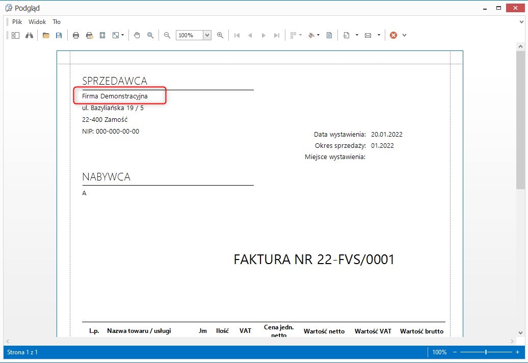

Handel_wydruk_podgląd.jpg [ 79.21 KiB | Przeglądany 2742 razy ]

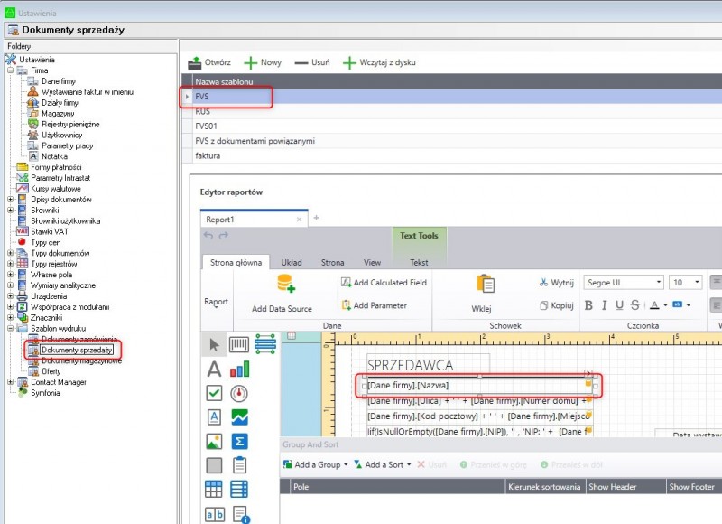

Możliwe, że został zmodyfikowany wydruk
Handel_ustawienia_szablony_wydruku.jpg [ 172.49 KiB | Przeglądany 2742 razy ]

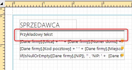

I jest tam podany tekst na stałe

Możliwe, że jest parametr w programie, który powoduje takie zachowanie nazwy. Na razie nie wiem.
