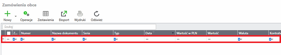

Czy może ktoś wie jak włączyć i wyłaczyć linię filtru w nowym oknie dokumentów ERP ?
filtr.png [ 28.18 KiB | Przeglądany 2692 razy ]

Niestety nie oto mi chodzi... wskazany przez Ciebie element to filtr kolumny, a nie włączenie czy wyłączenie dodatkowej linii filtrów który wskazałem w pierwotnym poście.
To co wskazujesz umożliwia filtrowanie w kolumnie i nie ma tu opcji włączenia i wyłączenia dodatkowego paska filtrów:
filtr1.png [ 16.19 KiB | Przeglądany 2669 razy ]
filrt2.png [ 10.12 KiB | Przeglądany 2669 razy ]
Chodzi mi o przełączanie między widokiem takim:
filrtb.png [ 9.77 KiB | Przeglądany 2669 razy ]
na taki jak podałem w pierwszym poście i na odwrót. Czy ma ktoś pomysł lub wiedzę jak to zrobić ?!

Rozwiązanie problemu jest następujące... i jak widzę niewiele kto wie coś na ten temat:
Bez tytułu_uu.png [ 8.76 KiB | Przeglądany 2613 razy ]
Bez tytułu_f.png [ 12.55 KiB | Przeglądany 2613 razy ]
Może komuś się to przyda, nazywa się to '... wiersz filtrowania po kolumnach' i znajduje się 'Firma > Ustawienia użytkownika'.
