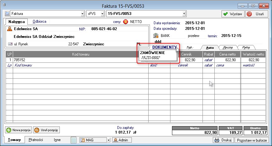

Należy w dokumencie zamówienia kliknąć dwa razy na "DO REALIZACJA", wtedy się przechodzi do dokumentu skojarzonego np Faktury VAT. Abu podejrzeć dokument skojarzony należy dwa razy kliknąć na napis "DOKUMENT" i wtedy można przejść do dokumentu skojarzonego.

Kliknij na DOKUMENTY i wybierz zamówienie na liście rozwijanej.
hmfvsdozam01.jpg [ 109.5 KiB | Przeglądany 4060 razy ]
