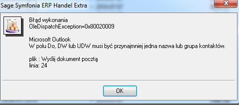

Post Re: Wysyłka PDF na wprowadzony adres email
Używam outlook 2010.
Komunikat w załączeniu.
pozdrawiam
Kaljaam
komunikat_forte.PNG [ 24.16 KiB | Przeglądany 14681 razy ]
2016-07-11, 13:46
Raport przeznaczony jest do linii Symfonia a nie Symfonia ERP.
Konieczne jest dostosowanie go do ERP.
2016-07-11, 13:53

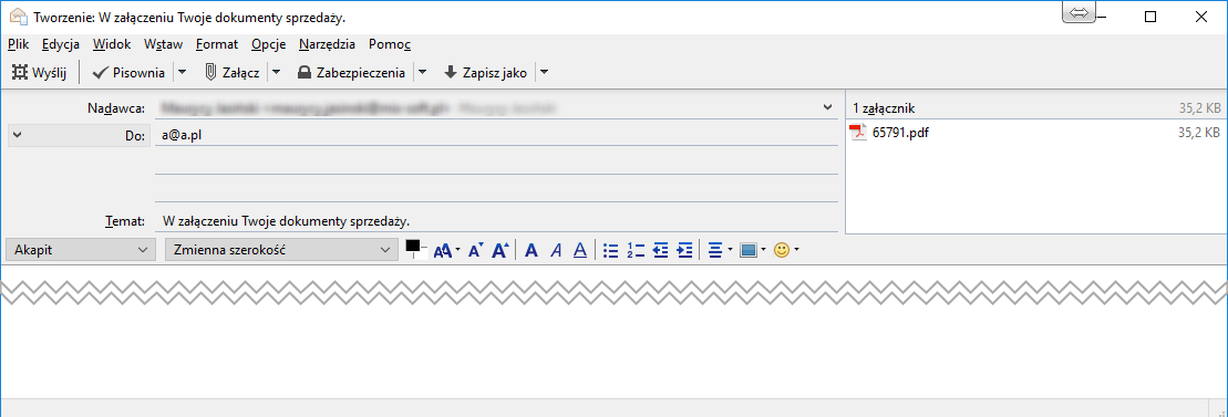

W nowej wersji dodatek współpracuje ze wszystkimi programami pocztowymi.
