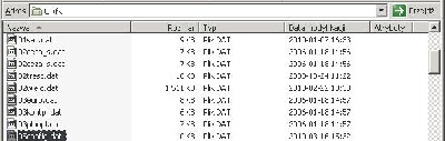

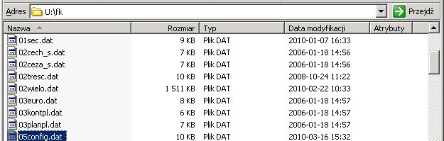

Jeszcze taki mam problem gdy klikam w symbol FK podczas próby wybrania wyskakuje komunikat:
Otwieranie bazy danych u:\fk\05config.dat
Błąd nr 11: Zła nazwa pliku
2010-03-21, 00:00
a masz taki plik w podanej lokalizacji?
2010-03-21, 09:41
Rejestracja: 2007-11-21, 12:27
Posty: 28
krzysiek pisze:
Tak istnieje

Jako ze do windows 2003 mi blizej wiec sobie z tym poradzilem :) mialem podlaczony dysk lokalny a handel wskazywal na dysk sieciowy wiec zamapowalem ponownie dysk u:\FK i juz jest zdecydowanie lepiej :)

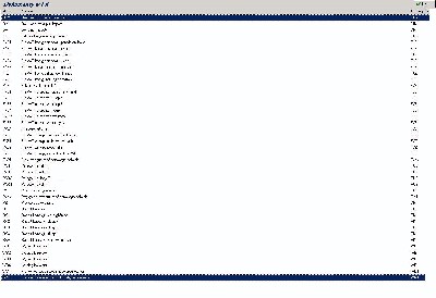

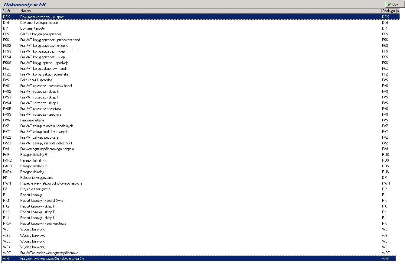

Bardzo bede wdzieczny za informacje jak w FK sprawdzic do czego przypisac mam 2 rachunek bankowy ktory wpisalem sobie jako "FAKTORING" jest to o tyle wazne ze jutro o 8 musi mi to dzialac :( a pomoc z ktorej korzystalem dotychczas milczy :(
czesc 1.jpg [ 111.72 KiB | Przeglądany 3792 razy ]
2010-03-21, 14:12
Nie mozemy Ci pomoc - przeciez skad mamy wiedziec jak sobie twoja ksiegowa w Fk nazwala ten rejestr? i na jakie konta to ksieguje?
Przejrzyj w Fk wszytkie typy dokumentow typu wyciag bankowy moze cos ci sie nasunie.....
