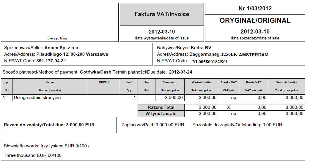

Usługi transportowe są objęte stawką NP. Potrzebna jest zwykła faktura VAT gdzie w pozycji stawka VAT wstawione jest NP a obok wartości VAT 0zł. Coś podobnego do faktury w załączniku. Dokładny przykład prześlę rano od księgowej. Dziękuję za wszelką pomoc.

Ja potrzebuję wystawiać faktury właśnie w takiej formie jak zaprezentowałem. Po za tym od dawna wystawia firma takie faktury i żadna kontrola nie miała do tych dokumentów zastrzeżeń. Wiem że w innych programach trzeba było założyć nowy typ dokumentu. Jak widać na poprzednich przykładach można wystawiać faktury w ten sposób.

2. Brak pozycji cena netto, cena brutto, stawka vat, kwota vat. Nie rozpisując się nie ma tych pozycji co na zdjęciu wyżej (drugie dokładniejsze zdjęcie). Wiem ,że są pozycję "cena" i "wartość" ,ale to nie to samo. Dlaczego nie ma takiej opcji jak w przypadku zmiany pozycji VAT. Dlaczego nie ma opcji odblokowania możliwości wystawienia faktury z pozycją NP. Tym bardziej ,że z postów w internecie wynika ,że ten problem jest od 2008r.
