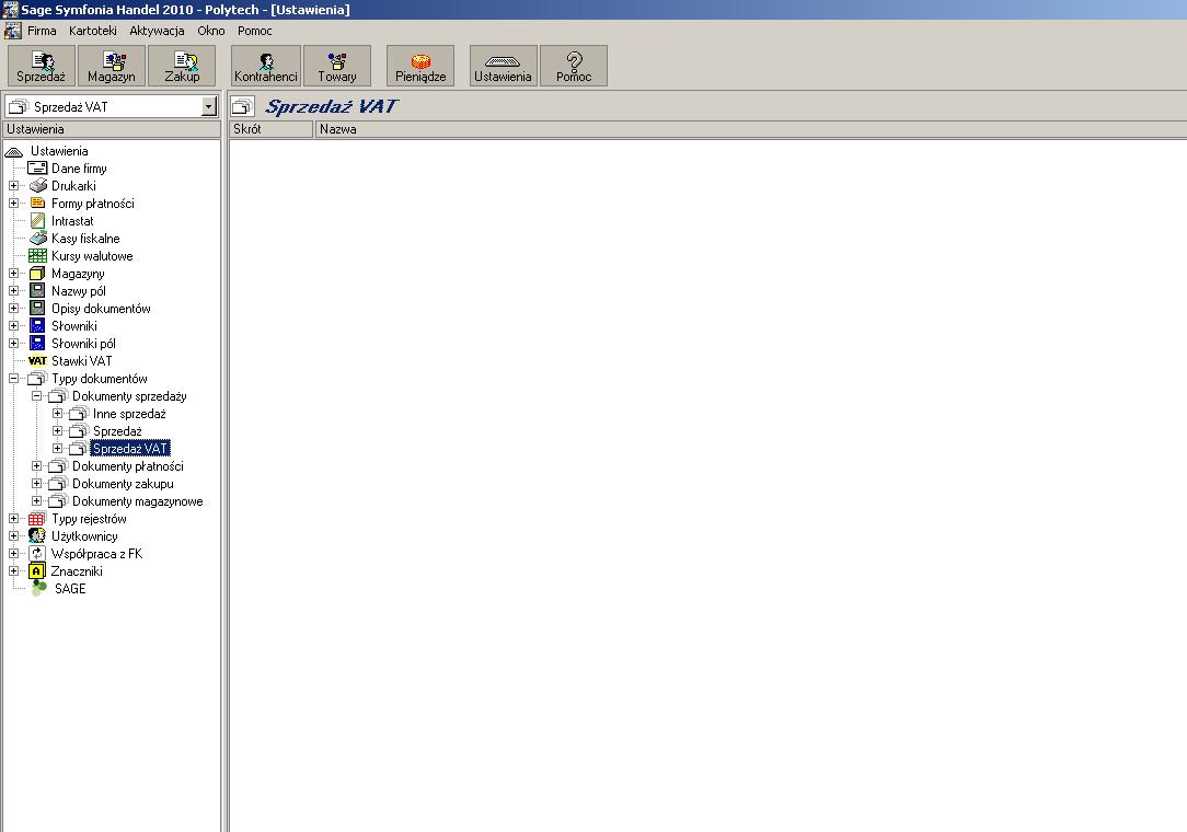

otwieram bierzący dokument w Symfonia Handel Premium 2010, chcę wystawić korekte, więc wybieram Operacje i wystaw dokument korekty, brak reakcji ? Czy może ktoś się orientuje co jest przyczyną ?

Jakis komunikat jest?, jaka to instalacja? Moze w terminalu przypadkiem pracujesz?
czy probowales na wersji 2010a?
2010-03-09, 19:15
poza tym napisz może jaki dokument to chcesz korygować, bo najprawdopodobniej nie masz zdefiniowanej do niego korekty w konfiguracji dokumentów

Brak komunikatu, Fakturę VAT muszę skorygować, jak poznac że to praca w terminalu (przypadkowa), jak skofigurować tą korekte dokumentu ? Instalacje glownego programu na serwerze windows 2008 std. silnik Pervasive 8.

przypadkiem to raczej nie można pracować na terminalu ;) to mniej więcej jakby przypadkiem teleportować się z sypialni do supermarketu i o tym nie wiedzieć :P
korekta powinna być zdefiniowana "fabrycznie" w systemie. Sprawdzić to możesz w Ustawienia/Typy dokumentów/ odszukać fakturę VAT i w definicji powinien być określony dokument korekty

Dokumenty sprzedaży/ sprzedaż VAT --> nic nie jest zdefiniowane ;/

jak nic? pusto ? mało realne, nie mógł byś wystawić jakiejkolwiek FV
wrzuc screenshota

Screen Sprzedaż VAT
Komentarz: screen
korekta_vat.JPG [ 57.96 KiB | Przeglądany 4639 razy ]

kliknij w (+) po lewej od opisu gałęzi :) to pomaga
EDIT - choć przy fokusie na Sprzedaż VAT powinno już być coś widać. jeśli kliknięcie + nic nie pomaga i tam faktycznie jest pusto to musisz puścić diagnostyke bazy. Kartoteki/Raporty a tu System/Diagnostyka i proponuję 51xt:diagnostyka ustawień firmy.
Wcześniej koniecznie zrob kopie bazy

klikam w (+) ale to nie robi różnicy, naprawa nic nie pomogła dalej jest brak typy dokumentów, niewiem czy rozwiązaniem będzie nowa instalacja ?

raczej nie, bo to problem z bazą, skoro nie pomagają diagnostyki to temat raczej nie na forum. Możemy naprawić taką bazę w formie usługi - można ją przesłać mailem. kontakt poniżej.

błąd bazy :
Poprawność bazy ustawień :
- błąd bazy nr 2
- Nie odtworzono 2 rekordów bazy
Ustawienia firmy:
- błąd bazy nr 2 - odtwarzanie
- Odtworzono 1823 z 1825 rekordów.
Ostatni odtworzony rekord: id= 993, kod= 51DT.DAT
Uszkodzona baza została zachowana pod nazwą 'k:\hm\polytech\51xt.old'.

podmieniłem plik odpowiadający za baze firmy z archiwum poprawnego i wszystko wróciło do normalnego stanu
