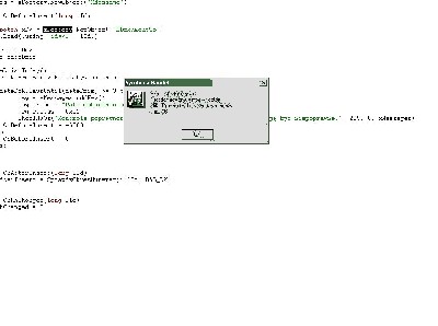

Kontynuacja ... przy próbie wstawienia kodu z przykładowego wątku pojawia się komunikat jak na załączonym obrazku (niezdefiniowany symbol xFactory) :) moja wiedza o programowaniu w Symfonii niestety nie jest zbyt bogata, dlatego po raz kolejny proszę o pomoc. Zorientowanych przepraszam za dyletantyzm.

po pierwsze odnosisz sie do dokumentów handlowych (xDK) a powinieneś do magazynowych (xMG)
po drugie to jest raport do wersji Forte Handlu więc tym bardziej nie zadziała ;)

krzysiek pisze:
OK, tyle już zdążyłem ustalić (odnośnie xFactory) ... wolałem jednak dopytać, podobno kto pyta nie błądzi :) pytanie nadal aktualne, co w takim razie zadziała w wersji Premium ??

Zamiast xFactory w Symfoni pobaw sie zwykłym otwieraniem w ambasic :)
np:
baseBM bm   //definiujesz jaka baze otwierasz BM (bufor magazynowy)
bm.setkey("id")    //ustawiasz po jakim kluczu sie poruszasz
bm.setkeyseg("id", lId)  //ustawiasz wartosc klucza
bm.getrec(EQ)    //pobierasz rekord EQ oznacza rowny
message bm.getfield("data")   //tak przykladowo wyswietlasz pole data
