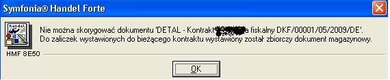

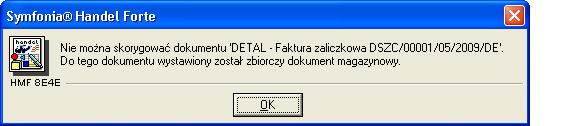

Witam forumowiczów.
Zdecydowałem się otworzyć nowy temat - f-ra zal. w HMF, bo dla mojej firmy temat jest poważny a 'symfoniowe' rozwiązanie moim zdaniem niepoważne.
Niestety po całościowym zrealizowaniu kontraktu (zapłacone 100 % wartości) nie da się wystawić częściowej WZ-ki - uważam że to nielogiczne i NIEPRAWIDŁOWE.
Poza tym po wystawieniu WZ-ki na całość (spod kontraktu) nie można zrobić korekty ani kontraktu, ani żadnej f-ry zaliczkowej ani WZ-ki - to jest totalna bzdura.
Czy ktoś próbował rozwiązać ten problem - może jakiś dystrybutor się odezwie i coś zaproponuje?
Pewnie temat byłby interesujący nie tylko dla mnie.
ZAL2.JPG [ 17.6 KiB | Przeglądany 2686 razy ]
ZAL.JPG [ 17.55 KiB | Przeglądany 2687 razy ]

W zaproponowanym rozwiązaniu nie uwzględniono ZMO, a my potrzebujemy zamówień obcych/kontraktów (m.in. dla generowania ZMW, w przyszłości dla produkcji).
Poza tym CHCEMY UNIKNĄĆ WYSTAWIANIA KOREKT – żebyśmy mogli odzyskać VAT klient musi je podpisać, a z tym różnie bywa.
Czy do Symfoniowych kontraktów ktoś mógłby zaproponować rozwiązanie umożliwiające częściowe wydania? Myślę, że nawet wersja 'siłowa' ;-) wchodziłaby w grę.
Tzn. wystawienie częściowej WZ-ki i podwiązanie 'spod prawego przycisku myszy' do kontraktu.
