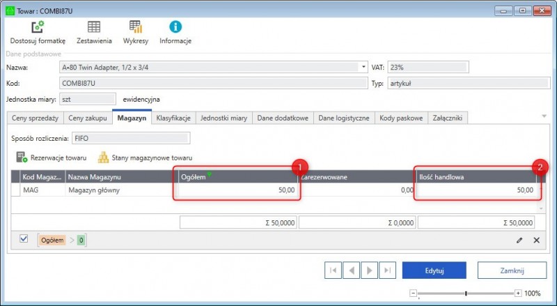

Jest towar o stanie 50 szt.
handel_automatyczna_rezerwacja_01.jpg [ 94.56 KiB | Przeglądany 8270 razy ]

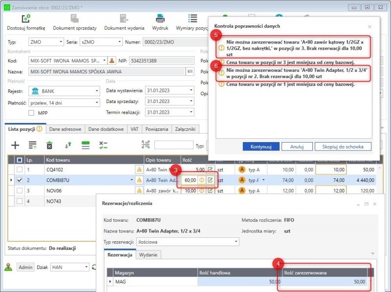

Użytkownik wprowadza zamówienie na 60 szt. Program informuje, że rezerwacja jest tylko częściowa.
handel_automatyczna_rezerwacja_02.jpg [ 167.54 KiB | Przeglądany 8270 razy ]

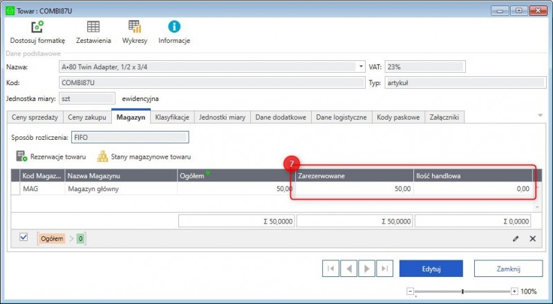

Zarezerwowano 50 szt z 60 szt
handel_automatyczna_rezerwacja_03.jpg [ 93.46 KiB | Przeglądany 8270 razy ]

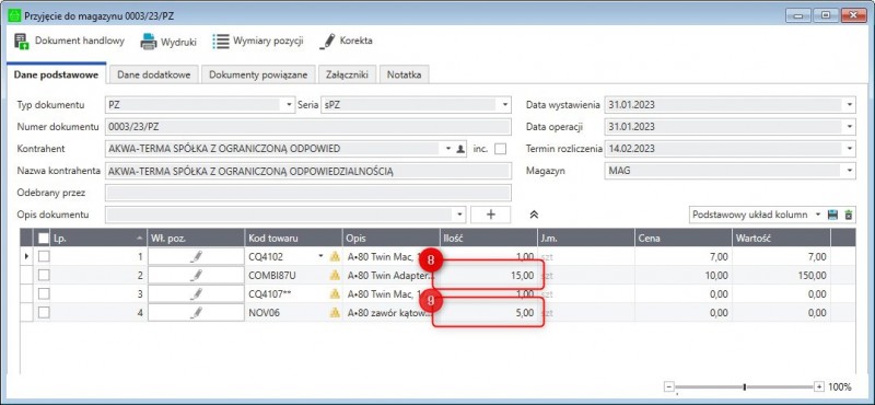

Jest nowa dostawa tego towaru. użytkownik wprowadza PZ. Ilość 15 szt.

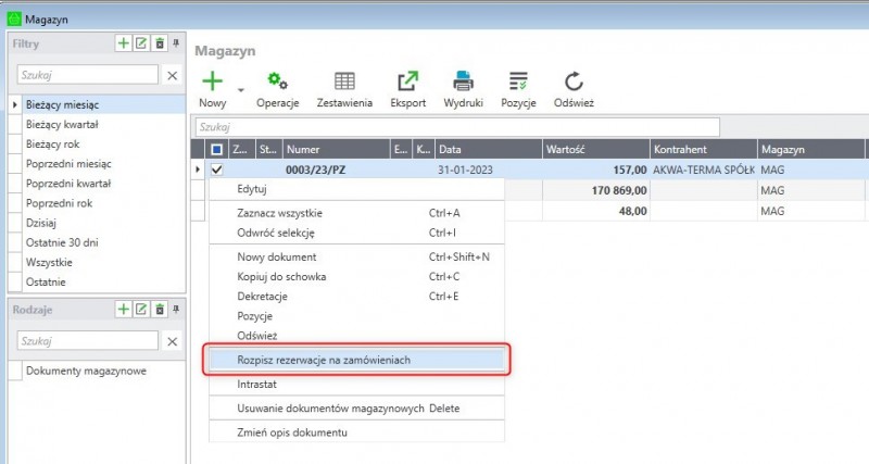

Podczas przyjmowania (po wystawieniu PZ lub innego dokumentu przyjęcia) program informuje, są w systemie zamówienia obce, które czekają na przyjmowany właśnie towar.
handel_automatyczna_rezerwacja_04.jpg [ 107.27 KiB | Przeglądany 8270 razy ]
Kliknij prawym klawiszem myszy na dokumencie przyjęcia i wybierz

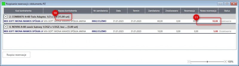

W oknie Rezerwacji automatycznej zaprezentowano oczekujące zamówienia z propozycją przypisania przyjmowanego towaru.
handel_automatyczna_rezerwacja_05.jpg [ 79.96 KiB | Przeglądany 8270 razy ]
Domyślnie prezentowane są zamówienia najstarsze (najdłużej czekające).
Jest możliwość ustawienia innej kolejności zamówień (np wg. priorytetu Klienta lub inne kryterium)
