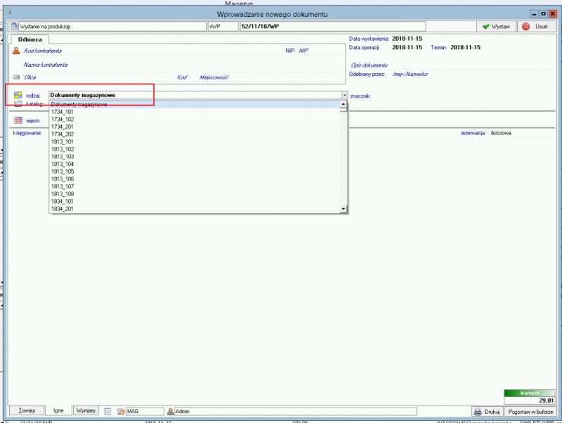

Czy wystawiając nowy dokument magazynowy np Rozchód wewnętrzny da się zrobić, żeby pole "rodzaj" domyślnie zostawało nie wypełnione.
Chodzi o zmuszenie użytkownika do ręcznego wskazania do jakiego zlecenia przypisać wystawiany dokument.
Handel ERP 2019a
wydanie.png [ 75.63 KiB | Przeglądany 3736 razy ]

'da się'
standardowo i 'programistycznie'
programizując będzie lepszy efekt

W procedurze OnBeforeInsert można sprawdzić czy to pole ma odpowiednią wartość i ewentualnie zablokować wystawianie pokazując komunikat użytkownikowi.

Dziękuję działa.
