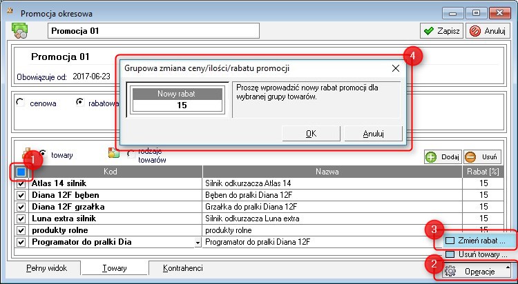

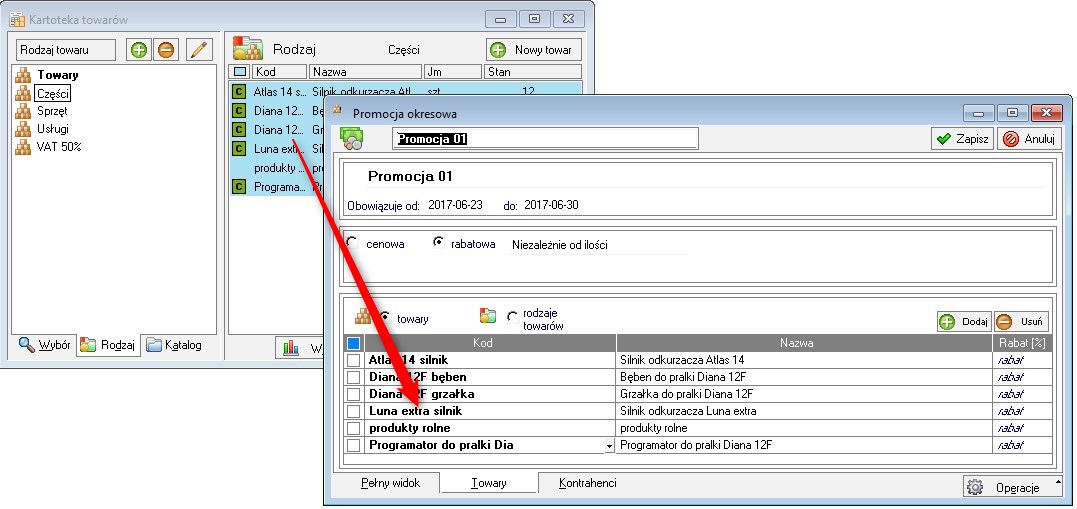

Jest jakiś sposób na hurtowe dodanie produktów do Promocji okresowych? Nie wierzę, że muszę przekilkać 170 pozycji i każdej z ręki ustawić nową cenę :/

Otwórz okno kartoteki towarów i okno promocji okresowej obok siebie.
Przeciągnij towary, które mają być objęte promocją między oknami.
hmpromocjaokresowa01.jpg [ 116.57 KiB | Przeglądany 3978 razy ]
W oknie promocji okresowej zaznacz (1) towary, którym zbiorczo chcesz nadać rabat.
Wybierz Operacje (2) następnie Zmień rabat (3)
Określ rabat (4)
hmpromocjaokresowa02.jpg [ 92.84 KiB | Przeglądany 3978 razy ]
