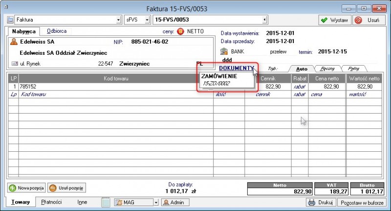

Post Re: Faktura Pro forma
Kliknij na DOKUMENTY i wybierz zamówienie na liście rozwijanej.
hmfvsdozam01.jpg [ 109.5 KiB | Przeglądany 4061 razy ]
