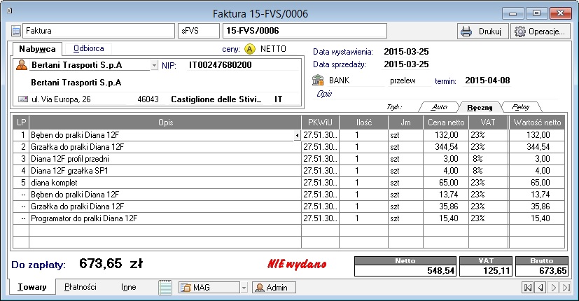

Przykładowa faktura z kompletem. Aby wyświetlić na wydruku pozycje tego kompletu należy zmodyfikować szablon faktury za pomocą Designera FastReport

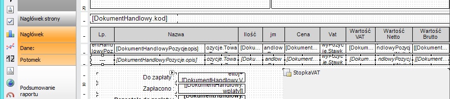

Kliknij prawym klawiszem myszy na sekcje Dane : DataPozycje i wybierz opcję Add Child Band z menu podręcznego
hmpozkom02.jpg [ 105.56 KiB | Przeglądany 15394 razy ]
Child Band wygląda tak
hmpozkom03.jpg [ 83.91 KiB | Przeglądany 15394 razy ]
W oknie właściwości zmień mu nazwę na childPozycjeKompletu
hmpozkom04.jpg [ 27.27 KiB | Przeglądany 15394 razy ]

W efekcie faktura z pozycjami kompletu wygląda tak
hmpozkom07.jpg [ 160.12 KiB | Przeglądany 15394 razy ]
