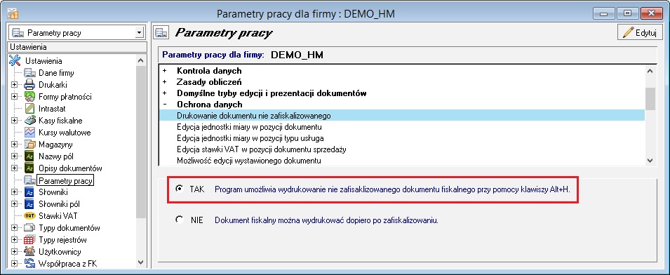

Post Re: Symfonia Handel 2012a - FV a po 3 dniach Paragon/Fiskali
Sprawdź w parametrach pracy ustawienie : Ochrona danych -> Drukowanie dokumentu nie zafiskalizowanego -> TAK
hmfiskfvs01.jpg [ 121.24 KiB | Przeglądany 3752 razy ]
Dziękuje za pomoc, temat zamknięty.
Faktycznie po zmianie opcji jak powyżej, i zaznaczonej Fiskalizacji przy FV.
Można wydrukować dokument za pomocą skrótu Alt + H bez Fiskalizacji.
