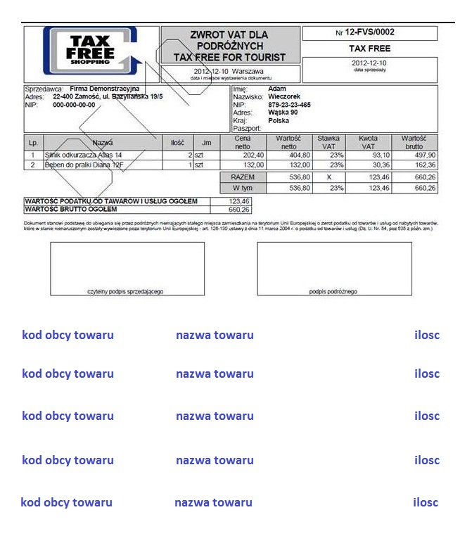

witam,
dziala... ale :-P
na wszystkich fakturach, a ja potrzebuje tylko jezeli wystepuje kod obcy.
potrzebuje jednak nazwe, a nie kod towaru i uklad mniej wiecej jak w zalaczniku
(kody obce sa dosc zwarte, nazwy dosc dlugie, a odstepy bo tne na paski i kleje na wysylke).
:-D

Post Re: kod paskowy jako dodatkowy kod towaru (?)
ZNAJDŹ
Dekretacje()
WSTAW POD
   For i = 1 To i > size( Pozycje )
     if Pozycje(i).kodobcy != "" then
            print using "%-50.50s %-50.50s %.2f"+lf,Pozycje(i).kodobcy, Pozycje(i).opis, Pozycje(i).ilosc
            print "-------"+lf // odstęp
     endif
   Next i

Posty: 252
:oops: :oops:
nazwa pokazuje sie tylko czesciowo (konczy sie ...)
i zaczyna sie zbyt na srodku strony (nie zmiesci sie). tak ze 4cm w lewo :-P
no i odstep rowniez przed pierwszym wierszem.
:roll:

Posty: 4015
To jest najprostsze rozwiązanie.
Pokombinuj ze zmianą wartośći -50.50 na inne (to jest ilość znaków rezerwowanych na wydruk np:. koduobcego)

Posty: 252
kombinuje i jedyne co ugralem, to pozycje poczatkowe takie jak chcialem.
nazwa nadal jest obcieta do 40 znakow (jak w widoku glownych kartoteki towary).
probowalem zmienic opis na nazwa. nie dziala :-P
nie wiem tez jak zmienic ilosc na wartosci calkowite bez .00
print " "+lf // odstęp
print using "%-30.60s %-70.70s %.2f"+lf,Pozycje(i).kodobcy, Pozycje(i).opis, Pozycje(i).ilosc
endif
Next i
symfhan09 pisze:
%.2f
ta dwojka to wlasnie ilosc po przecinku :) ale mozesz tez uzyc innch literek np %d poszukaj troche w dokumentacji o formaterach
2013-07-12, 17:46
Posty: 252
usunalem 2 i super :mrgreen:
