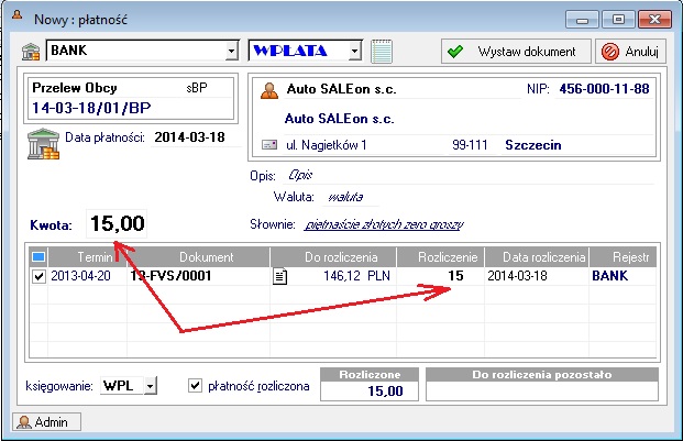

Witam. Na poprzednie pytanie niestety nie uzyskałem jeszcze odpowiedzi, a już nasunęły się kolejne pytania. Przy wprowadzaniu przelewów w PIENIĄDZE, przy wpłacie mniejszej kwoty (BANK WYPŁATA) niż jest na fakturze zakupu nie mam możliwości wprowadzenia takiego przelewu. Komunikat: "Kwota dokumentu musi być większa niż równa sumie kwot rozliczonych rozrachunków". Zdarzają się takie sytuacje, że płaci się kwoty pomniejszone o coś, mniejsze niż wynika to z faktury zakupu. A nie mogę tego wprowadzić...Jest jakieś rozwiązanie?

Suma rozliczeń musi być równa kwocie wpłaty. Jedną kwotą wpłaty możesz rozliczać kilka dokumentów.
hmkp01.jpg [ 86.87 KiB | Przeglądany 3457 razy ]
