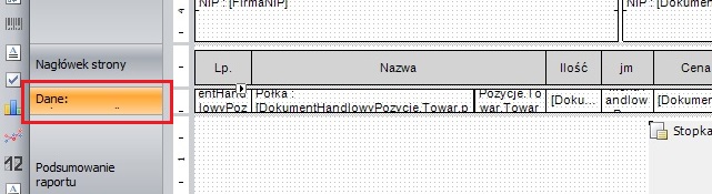

Post Re: Sortowanie na wydruku po katalogach / słownikach pól
Pojawiła się ostatnio możliwość prostych modyfikacji wydruków w Symfonii za pomocą FastReport.
Aby posortować pozycje na dokumencie wystarczy wejść w Designera.
hmfastsort01.jpg [ 386.38 KiB | Przeglądany 4469 razy ]
Dwukrotnie kliknąć w sekcję Dane (pozycje dokumentu)
hmfastsort02.jpg [ 55.5 KiB | Przeglądany 4469 razy ]
W zakładce Sortowanie wybrać pole do sortowania DokumentHandlowyPozycje -> Towar -> poledod1
hmfastsort03.jpg [ 57.76 KiB | Przeglądany 4469 razy ]
Kilka kliknięć i posortowane
hmfastsort04.jpg [ 142.26 KiB | Przeglądany 4469 razy ]
