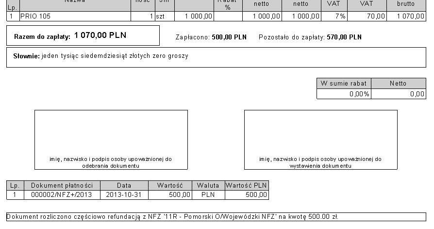

… w którym podaje ręcznie kwotę refundacji i wybiera oddział NFZ lub pozostawia fakturę bez refundacji. Rozliczenie refundacji tworzy dokument płatności w rejestrze danego NFZ i faktura jest częściowo rozliczona:
nfz03.jpg [ 116.9 KiB | Przeglądany 2779 razy ]
Co widać też na wydruku, na którym poza rozliczeniem jest automatycznie tworzona notatka:
nfz04.jpg [ 61.47 KiB | Przeglądany 2779 razy ]

Brakuje tu chyba dosyć istotnej informacji, że to nie jest standardowa funkcjonalność systemu Handel.
2014-04-09, 22:36
Post Re: Handel Jak ewidencjonować i rozliczać NFZ
Jedno z okien jest ponad standard. Ale w efekcie sprowadza sie to do czesciowego rozliczenia dokumentu co mozna zrobic w ramach funkcjonalnosci programu.
