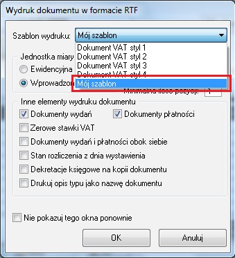

Doszedłem częściowo do rozwiązania. Muszę założyć własny szablon z rozszerzeniem RTF. Niestety przy próbie wybrania stylu w programie Symfonia Faktura dany szablon nie jest na liście.
2014-01-08, 12:35
Posty: 4000
Pomógł: 448
Post Re: Faktura VAT i pozycja NP
nazwa szablonu musi zaczynać się od vat*.rtf
Dodatkowo w informacjach o dokumencie w Word zmień tytuł dokumentu
hmrtf01.jpg [ 163.37 KiB | Przeglądany 3384 razy ]
Wtedy pojawi się na liście
hmrtf02.jpg [ 54.89 KiB | Przeglądany 3384 razy ]
