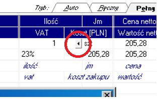

Mam problem z rozwiązaniem w dokumentacji na stronie 4
ftp://ftp.symfonia.pl/pub/symfonia/upgr/hmzmiany.pdf
Po wybraniu samoopodatkowanie w ustawieniach typu dokumentu
Nie widzę nigdzie możliwości wyboru w produkcie. Tak jak przedstawiono na obrazku
hmsam01.png [ 115.33 KiB | Przeglądany 3230 razy ]

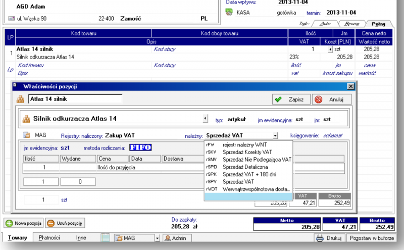

Klikasz tu:
rejestr.jpg [ 15.35 KiB | Przeglądany 3235 razy ]

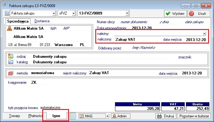

Chyba chodzi o zakładkę Inne na dokumencie zakupu
hmsamo01.jpg [ 103.17 KiB | Przeglądany 3228 razy ]

Rafale, chyba nie. Wskazane okno jest własnością POZYCJI i zmienia przypisanie rejestrów do konkretnej pozycji uzywane przy dokumentach mieszanych OO i normalny VAT. To co ty wkleiłeś to zbiorcze przypisanie dokumentu.

Post Re: Handel 2014 problem z rozwiązaniem w dokumentacji
No to nie wiem czego Zenek nie widzi.
Przecie ma otwarte okno Właściwości pozycji ...
Wg mnie nie wie jak je otworzyć - stąd moja odpowiedź obrazkowa :)
Cześć zgadza się nie wiedziałem jak otworzyć właściwości produktu.
Cały czas się zastanawiam co daje to rozwiązanie, ponieważ podczas wystawiania faktury vat nie dostaje żadnego powiadomienia oraz vat jest cały czas 23%.
Nie rozumiem co programiści mieli na myśli pisząc dokumentację na temat rozbudowy faktury Vat o samoopodatkowanie :)
