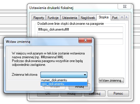

Witam, mam taki problem z drukowaniem paragonów, wszystko działa oprócz wydruku formy płatności, czy zaznaczę przelew czy pobranie kurierskie czy cokolwiek w symfonii lokuje mi dokument rozliczeniowy dobrze, natomiast na drukarce fiskalnej zawsze jest gotówka...
Jak to zmienić żeby drukowało się czy przelew, czy gotówka, czy inna forma płatności. ??

Nie ma możliwości wydruku formy płatności na paragonie.
Możesz próbować ominąć to wpisując ręcznie formę płatności do pola opis (jeżeli nie używasz tego pola do innych celów).
W ustawieniach stopki drukarki fiskalnej ustaw, żeby drukował się na paragonie opis_dokumentu
hmfiskplat01.jpg [ 62.86 KiB | Przeglądany 4700 razy ]
