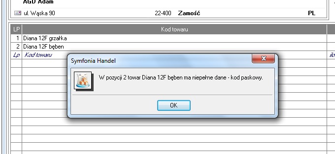

Post Re: Przymusowe podanie kodu kreskowego przy dodaniu towaru
mirk pisze:
rafal pisze:
No właśnie podałem sposób na wymuszenie uzupełnienia danych w towarze.
Nie można użyć go na dokumencie dopóki użytkownik nie uzupełni wymaganych pól.
Czyli mogę tą formułę dodać np do dokumentu dodania towaru do magazynu i wtedy nie da się wystawić dokumentu jeżeli któraś pozycja będzie niekompletna ?
Czy zostanie ona jakoś wskazania np z listy 50 dodanych na magazyn produktów ?
Nie da się wystawić dokumentu jeżeli w pozycjach są niekompletne towary.
Tak możesz użyć tego w procedurach dla dokumentu magazynowego ale trzeba trochę zmodyfikować.
Pozycje niekompletne będą wylistowane.
hmpola01.jpg [ 54.09 KiB | Przeglądany 5458 razy ]
