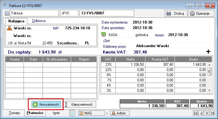

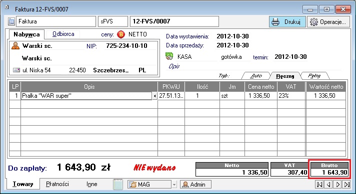

Zakładamy, że cała faktura jest na kwotę 1643,90 a klient zapłacił 200,00.
Wystaw fakturę
hmczzap01.jpg [ 100.19 KiB | Przeglądany 4386 razy ]
Kliknij na zakładkę Płatności -> Nowa płatność

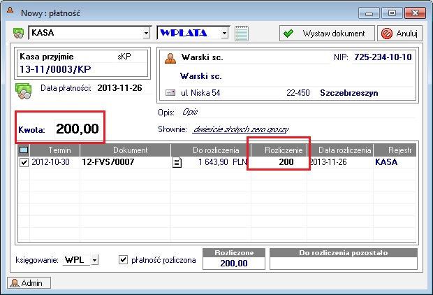

Rozpocznie się wystawianie nowego dokumentu przyjęcia kasy. Może do być KP lub pozycja wyciągu bankowego.
Ważne co wybierzesz jeżeli prowadzisz kasę i rozliczenia w Handlu.
Wystaw dokument płatności na 200,00 i upewnij się, że rozliczenie przy Twojej fakturze też jest na 200,00.

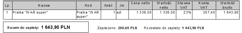

Na wydruku dokumentu będzie to wyglądało tak. Faktura na 1643,90 zapłacono 200,00 pozostało do zapłaty 1443,90.
