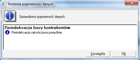

W oknie Kontrola poprawności danych zobacz ile rekordów było przed indeksacją a ile jest po indeksacji.
Jeżeli te wartości są równe lub jest komunikat, że Reindeksacja przebiegła pomyślnie nie musisz wykonywać dalszych czynności.
hmerr0204.jpg [ 26.33 KiB | Przeglądany 5096 razy ]

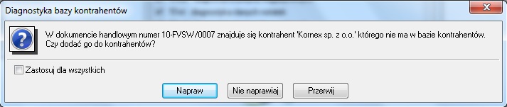

Jeżeli podczas indeksacji "zgubili" się kontrahenci będzie pojawiało się okno o ich braku (sprawdzane jest to na podstawie wystawionych dokumentów). Wybierz Napraw.
Brakujący kontrahent zostanie ponownie do bazy. Niestety będą to tylko podstawowe dane kontrahenta jakie były dostępne na dokumencie.
hmerr0206.jpg [ 34.67 KiB | Przeglądany 5096 razy ]

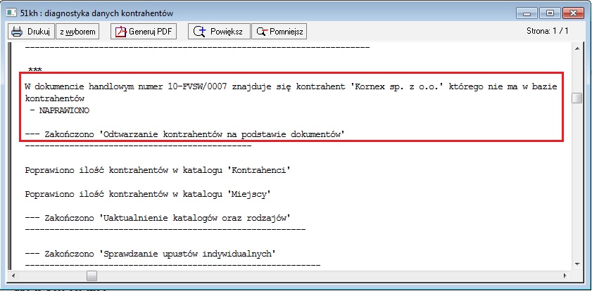

Na koniec podsumowanie Twoich działań.
hmerr0207.jpg [ 96 KiB | Przeglądany 5096 razy ]
