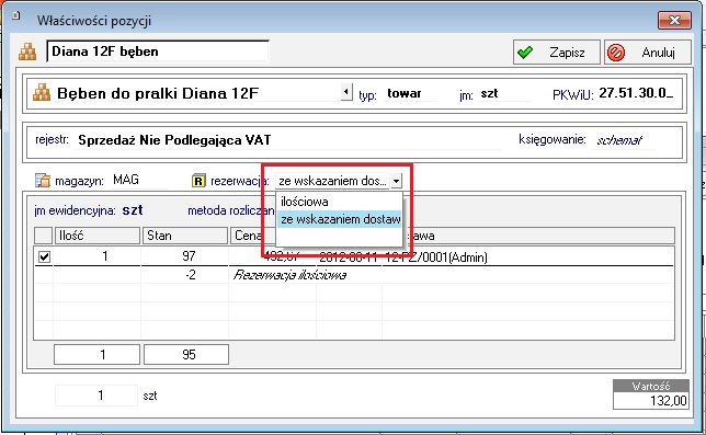

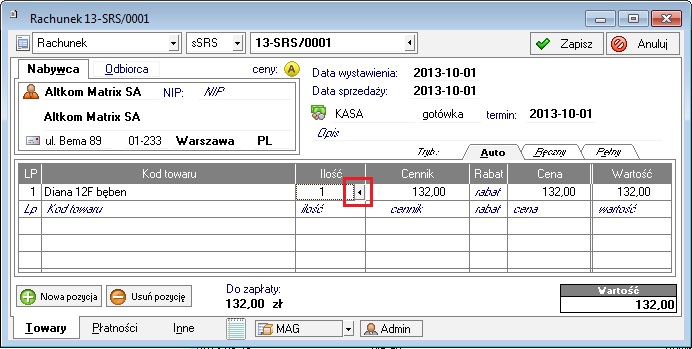

2. Wejdź w educję dokumentu. Operacje -> Edytuj bieżący dokument
Wciśnij wciśnij strzałkę w pozycji przy ilości
hm470001.jpg [ 91.95 KiB | Przeglądany 1739 razy ]
W oknie właściwości pozycji zmień rodzaj rezerwacji i zapisz
Zrób tak dla wszystkich pozycji.
hm470002.jpg [ 83.96 KiB | Przeglądany 1739 razy ]
