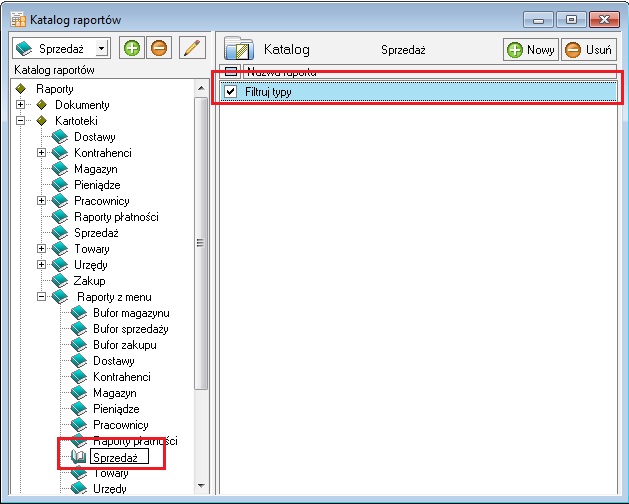

Dodaj raport Filtruj typy do Raporty -> Kartoteki -> Raporty z menu -> Sprzedaż

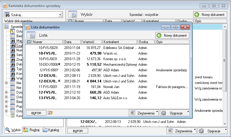

hmtypy00.jpg [ 81.44 KiB | Przeglądany 3453 razy ]
o treści

Raport dostępny będzie pod prawym klawiszem myszy w oknie dokumentów sprzedaży

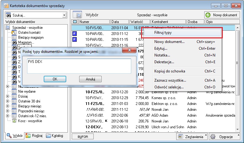

hmtypy01.jpg [ 158.05 KiB | Przeglądany 3453 razy ]
Wpisz interesujące Cię typy rozdzielając je spacją.
hmtypy02.jpg [ 148.67 KiB | Przeglądany 3453 razy ]
