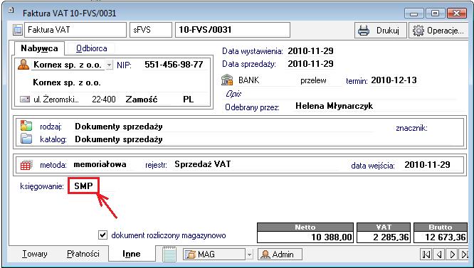

Pilnie proszę o pomoc dot. Handel Start 2012. Faktury zakupu pod prawym przyciskiem mają dekretację taką, jak do FK, a ja eksportuję do Małej Księgowości Start i tam te faktury wchodzą poprawnie do rejestru, ale nie wchodzą do książki.
Zmieniłam na typie dokumentu księgowanie na ZK10, ale to nie pomogło. Następnie zobaczyłam że na rodzaju "dokumenty zakupu" jest podpięty schemat ZK, więc zmieniłam na pusty. Teraz nowe dokumenty zakupu mają poprawną dekretację, ale stare mają nadal taką jak do FK. Jak to zmnienić w Handel Start bez usuwania dokumentów (nie jest to możliwe, bo towary sprzedane na paragonach fiskalnych).
Czy może można sprawić, aby te faktury pojawiły się w książce w odpowiedniej kolumnie wykonując jakąś operację w MKL bez konieczności ponownego importu?

A po prostu zakładce inne danej faktury - bez wchodzenia nawet do edycji spróbuj zmienić ten schemat - powinno Ci pozwolić i tak potem w każdej....
hmfvsdek01.jpg [ 54.36 KiB | Przeglądany 3234 razy ]

Zrob to co mowi wrob i ponownie wykonaj import.
