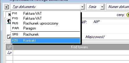

Mianowicie jak w polu wyboru typ dokumentu dodać nową pozycję.
hmlistadok01.jpg [ 16.03 KiB | Przeglądany 5371 razy ]
Na powyższym zdjęciu widać tylko 4 pozycje, podczas kiedy w ustawieniach programu w sekcji dokumenty jest sporo więcej pozycji.
Powiedzmy że chciałabym dodać jeszcze Paragon i fakturę zaliczkową.
Z góry bardzo dziękuje za okazaną pomoc i wyrozumiałość za pewnie banalne pytanie :-)

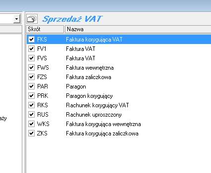

Post Re: Jak wstawić dodatkowe pozycje w polu typ dokumentu
Zaznacz "ptaszka" przy tych pożądanych typach dokumentów w ustawieniach\typy dokumentów

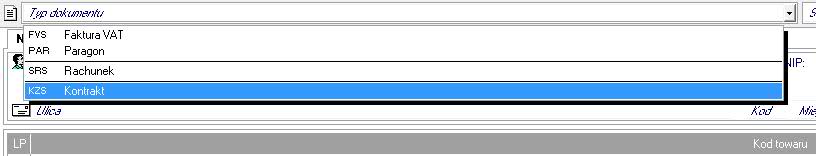

Twoja rada pomogła niestety tylko częściowo.
Tzn pozycja paragon faktycznie pojawiła się w menu.
Natomiast nie ma tam pozycji faktura zaliczkowa.
I nie pojawi się. Jednak chyba nie przeczytałaś tej instrukcji ;)
Faktura zaliczkowa wystawia się TYLKO Z KONTRAKTU i jako taka nie pojawia się na liście dokumentów do wystawienia "od ręki". Wystaw kontrakt, z niego w opcjach 'Wystaw dokument sprzedaży' i dopiero tam pojawi sie FV Zaliczkowa.
