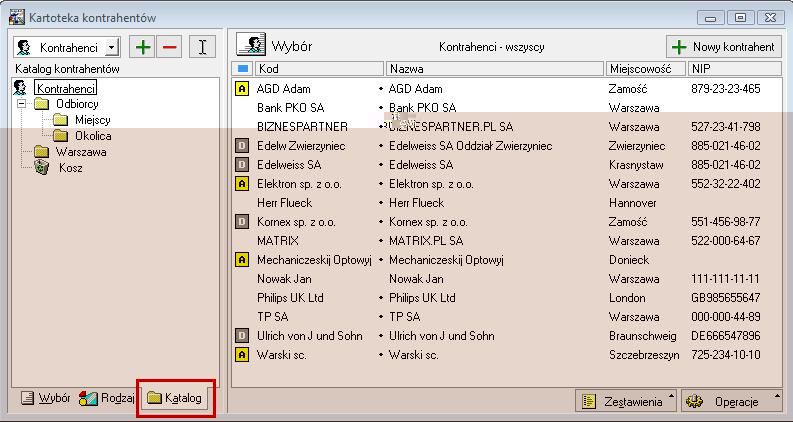

Wspomniane przez krzyśka katalogi w działaniu wyglądają tak.
Utwórz katalogi w kartotece kontrahentów i poprzypisuj kontrahentów do odpowiednich katalogów (np:. przez przeciąganie)
hmzest01.jpg [ 69.79 KiB | Przeglądany 3788 razy ]

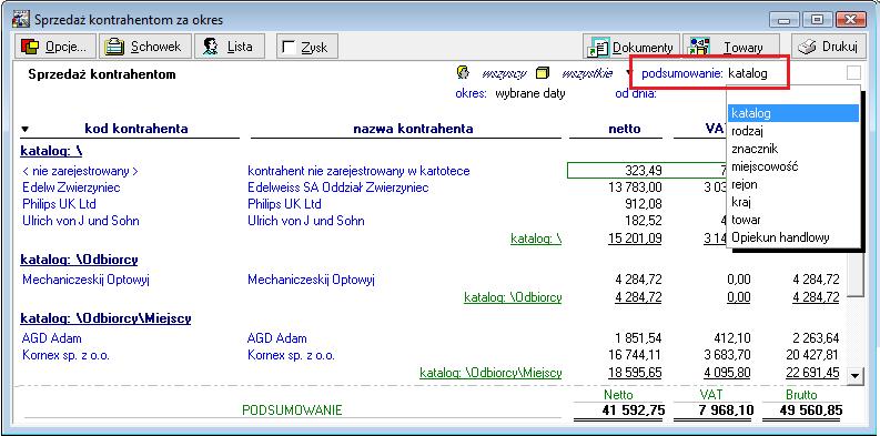

Przy robieniu zestawienia sprzedaży dla kontrahentów wybierz podsumowanie co katalog.
hmzest02.jpg [ 66.44 KiB | Przeglądany 3788 razy ]
