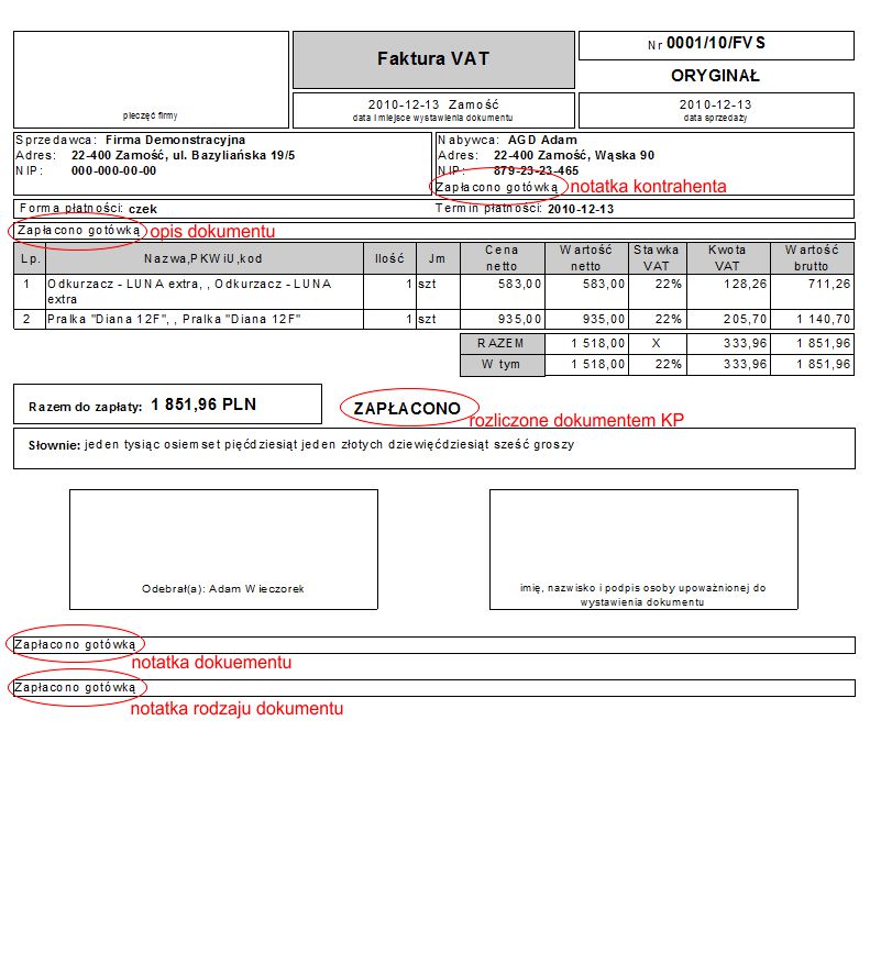

Zakupiłem program symfonia start handel 2011.
Mam problem program ma słuzyc do wystawiania faktur ale i kontroli zebym nie wystawil wiecej na fakture niz mam w magazynie towaru. I to wszystko działa ok ale chciałbym by na fakturze było odrazu napisane zapłacone gotówka a nie towar wydano czytałem forum znalazłem podobny temat ale nadal nie moge tego ustawić. Nie chce wystawiac żadnych wz ani kp ani paragonów na kasie.

I bez wystawiania WZ "to wszystko działa ok"?

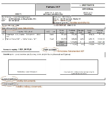

A wracając do problemu najlepszym sposobem, aby to działało jest wystawienie KP (nie trzeba go drukować), program może wystawiać je automatycznie tak samo jak WZ. Po wystawieniu KP na fakturze pojawi się napis "ZAPŁACONO".
Można poradzić sobie inaczej korzystając z notatek lub opisu dokumentu (w załączniku wynik takiego działania) jednakże bez KP zamiast Napisu "ZAPŁACONO" będzie "Pozostało do zapłaty: 1 851,96"
zaplacono gotowka.jpg [ 112.13 KiB | Przeglądany 2504 razy ]
