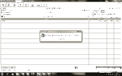

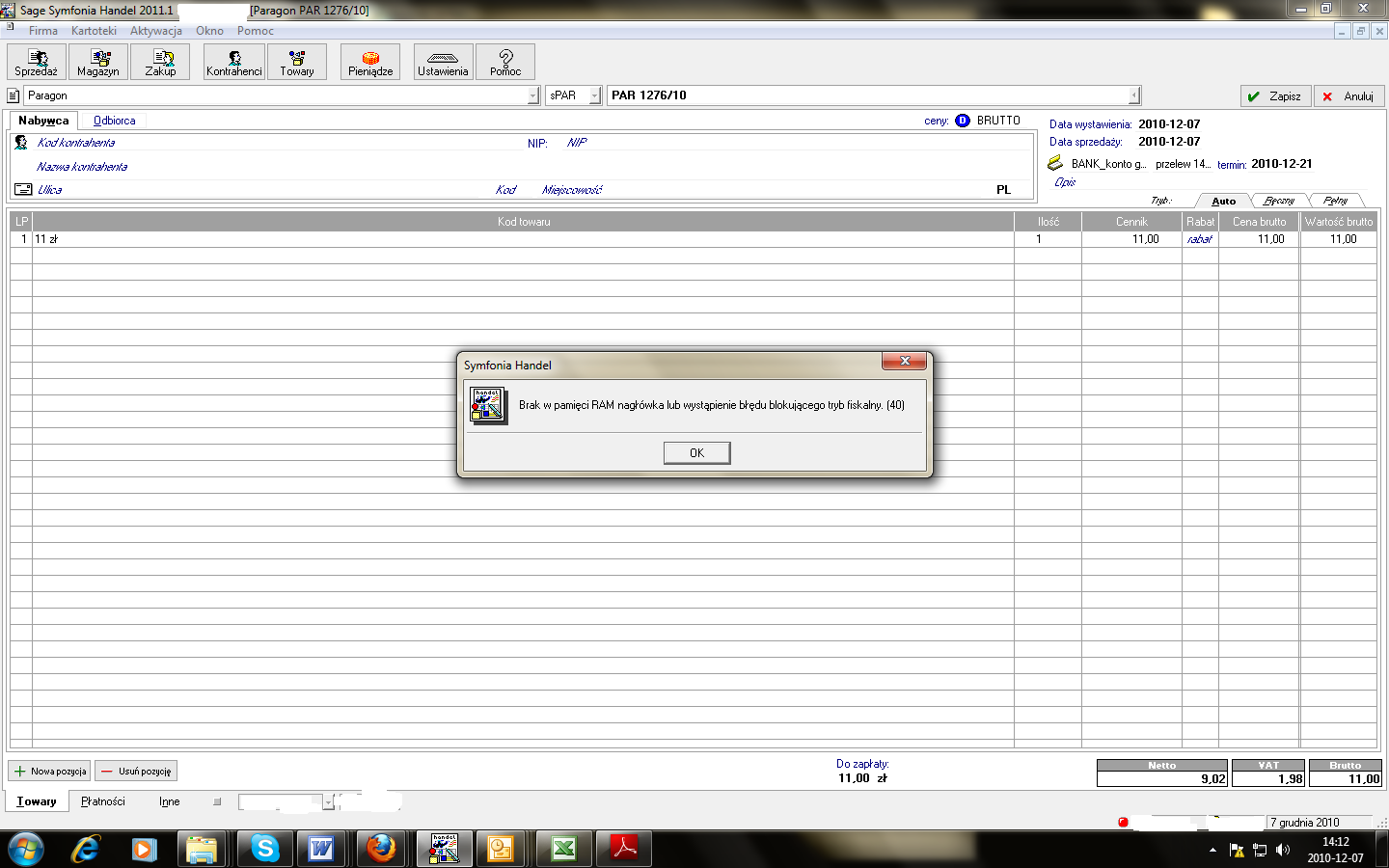

PRoblem z drukarką fiskalną - Błąd przy fiskalizacji
Rejestracja: 2010-09-15, 00:30
Posty: 10
Post PRoblem z drukarką fiskalną - Błąd przy fiskalizacji
Niestety opis błędu mogę ograniczyć tylko do print screena
Na razie nie mam wiecej informacji.
Liczę po cichu ze ktoś z Was z tym komunikatem już się spotkał
HMerror.png [ 184.79 KiB | Przeglądany 2880 razy ]
2010-12-23, 13:13
To jest komunikat z drukarki a tylko HM go wyświetla. Zasięgnij informacji w serwisie drukarek bo chyba coś ze sprzętem jest nie tak.
2010-12-23, 13:43
Rejestracja: 2007-11-20, 14:54
Posty: 21
po prostu drukarka straciła nagłówek (rzadko ale się zdarza).
Należy użyć odpowiedniego programu do programowania drukarek i zaprogramować nim nowy nagłówek.
Programowanie nagłówka przez użytkownika aktualnie nie jest dozwolone a po pytaniu domyślam się że nie jesteś serwisantem urządzeń fiskalnych.
Pozostaje niestety wezwać serwis.
Robert
