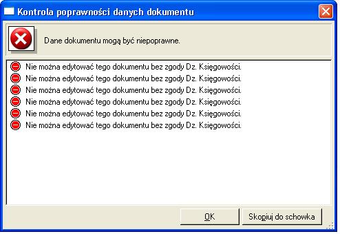

Trochę czasu minęło, ale dopiero teraz chcoałem zastosować ten mechanizm i mam dwa problemy:
1. dodają mi się komunikaty (jak w zał)
2. jeśli w procedurze dok. sprzedaży odwołam wywołanie tego sprawdzania, i tak ono działa do czasu przelogowania
Jak to poprawić?
komunikaty.JPG [ 35.02 KiB | Przeglądany 5027 razy ]
2010-04-29, 14:45
  ClearINFOs()
2010-04-29, 15:46
